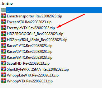

Ze stranek https://www.hd-zero.com/document stahneme aktualni balik firmware. Je to balik co obsahuje vice firmware pro ruzne zarizeni. Kazdy produkt ma vlastni podarchiv s nazvem, produktu takze nas kuprikadu zajima tento
uvnitr najdeme soubor ktery vlozime na MicroSDkartu SkyVision HD do korene, bez adresaru, karta nemusi byt cista, proste soubor pridame. Takto vypada ten soubor

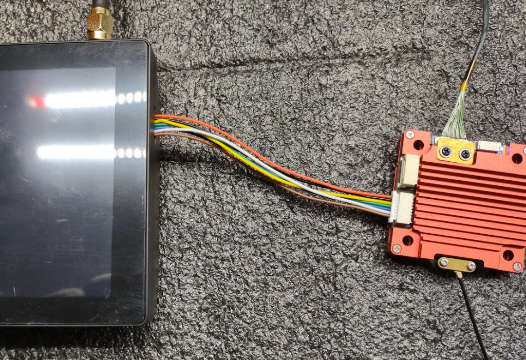

U SkyVision HD je pribalen kablik kterym propojime monitor s freestyle, freestile nicim nenapajime, monitor se o to postara sam.
Vozime microSD do monitoru a spustime jej, monitor zjisti ze ma pripojen freestyle a sam nastartuje aktualizaci.
Po aktualizaci a oznameni uspechu (Update firmware sucessfuly) muzeme monitor vypnout a odpojit freestyle.
