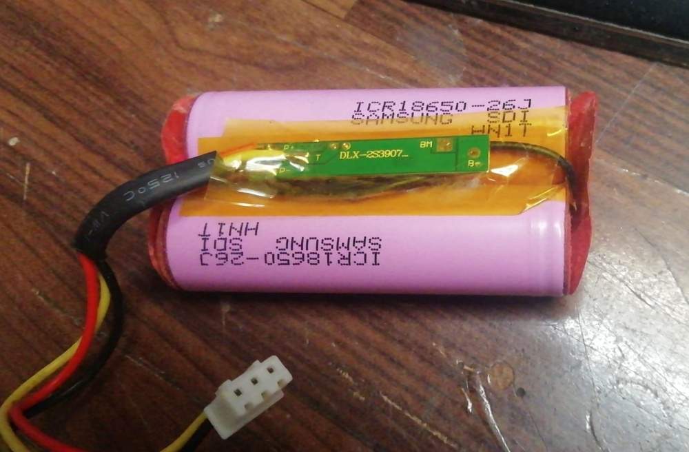

Doma jsem vyndal z vysílače lionky a hned objevil problém.Lionky nabité,ale z třižilového servisního komektoru
napětí 0 voltů.Nna bateriich je přilepen menší tišťák/zřejmě kvůli nabíjení/,a ten nepropouští proud do TX.

To je BMS je to bezne vybaveni packu chtrani to baterie proti prebiti, tepolte a podbiti. Pokud nastane nejaka divna udalost elektonika odpoji baterie.
Je to ochrana. V X10 tehda nebylo balancni nabijeni a tak to resila tato desticka na druhou stranu to hlidalo teplotu pri nabijeni. S normalni baterii tato X10 nebude nabijet potrebuje tam inimalne ten termoresistor, proto jsem udelal tento pack co tu elektoniku nema ale ma jen ten signalni termorezistor co ale nenarusi napajeni radia https://rcstudio.cz/cs/baterie/857-pack ... o-x10.html

Tak abych to nemusel kuchat, Horus X10 zakoupen v březnu 2018 má baterku jakou? Jestli se to dá poznat podle nabíjecího konektoru, tak mám toto:
Re: Zkolabování vysílače za letu

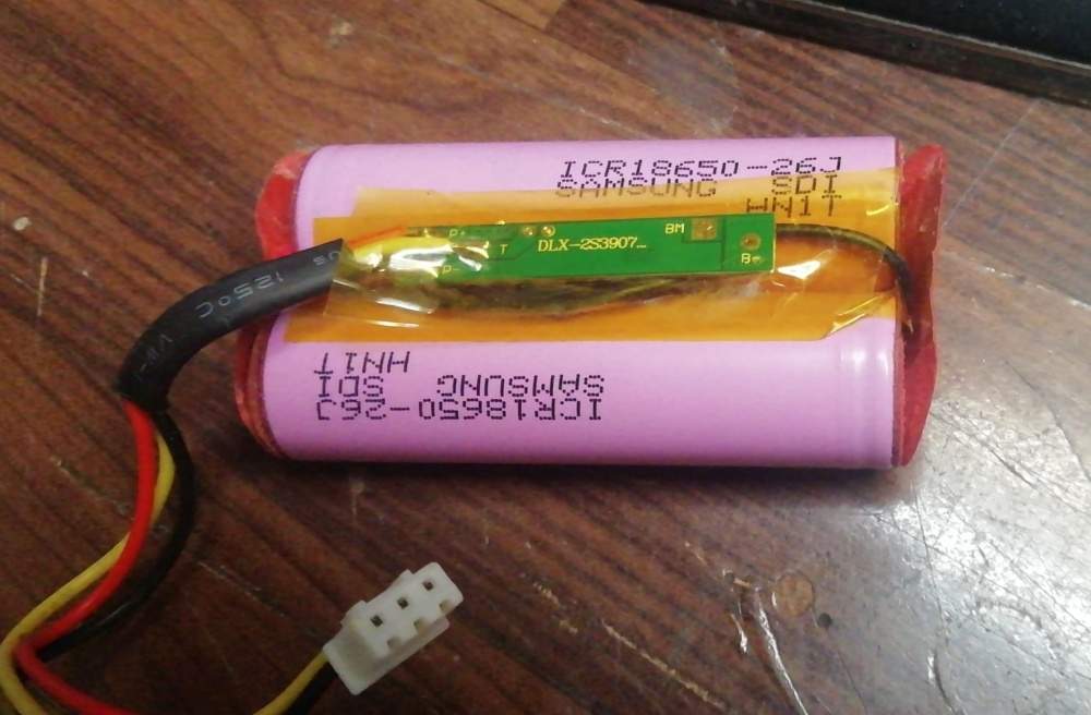

Tak jsem to otevřel a baterka je tato:
Příspěvky: 1904
to je nase baterie bez elektroniky.
Ty s elektonikou jsme snad ani my neprodavali mozna nejake male procento. Uz si to nepamatuji

to je nase baterie bez elektroniky...
Díky, hned se mi zklidnil tep :D . Ono to tak i po hmatu vypadalo, ale jistota je jistota.

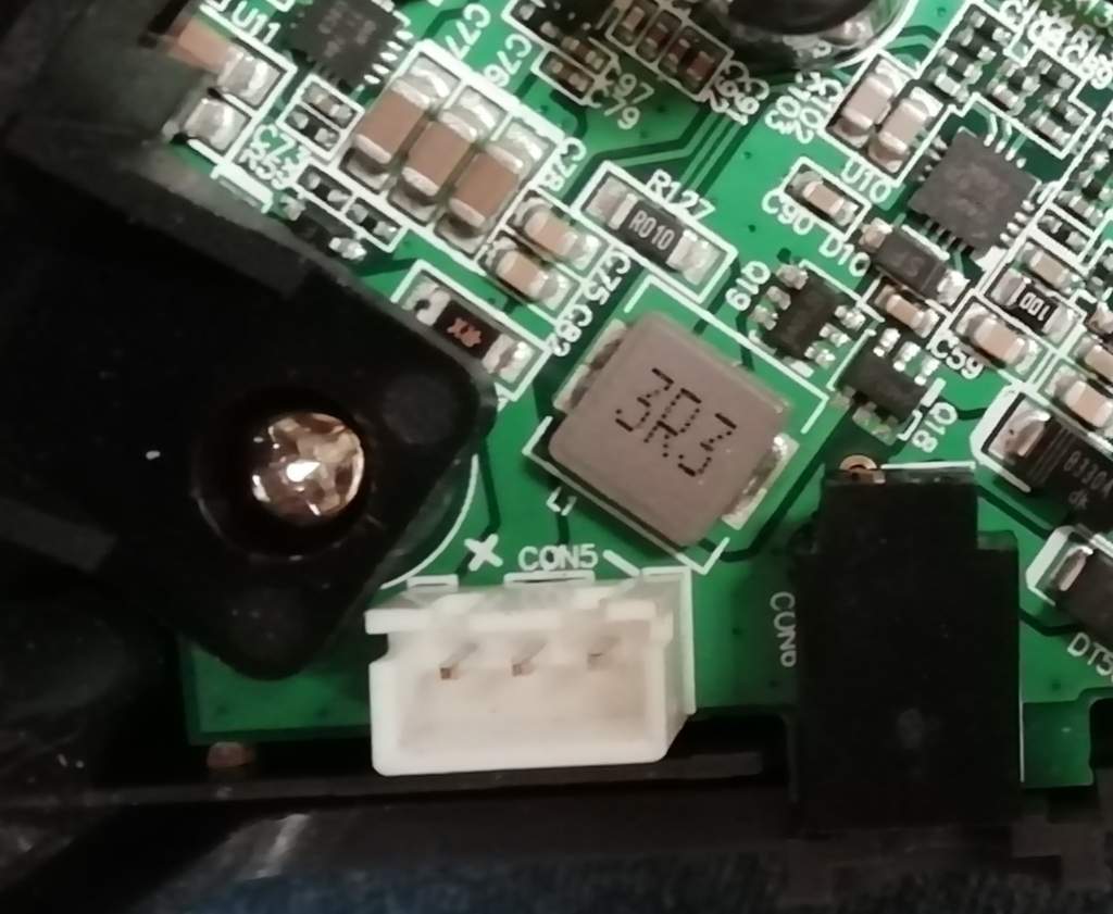

takže při zapojení + a - se nic neděje,takže co napíchnout do prostředního pinu?

Rikam je tam termoresistor co se musi do baterie napojit na stredni pin. My ti clanky vyrabime bez elektorniky jen s hlidanim teploty ktere nenarusuje +a - z baterie takze je to bezpecne .

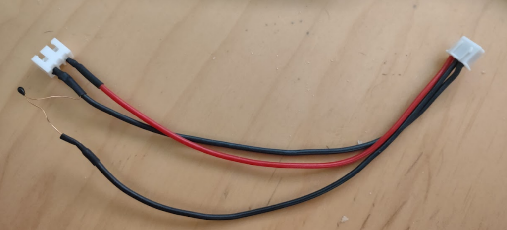

muzeme nabidnou i toto, je to redukce s termoodporem pro X10 delal jsem to pro zakazniky do anglie.
baterie staci aby mela + a - a termosensor nalepite na baterii aby to merilo

Ten rezistor se pouziva jen pri nabijeni
Tak to je další dobrá zpráva. V tom případě by kolegovi mělo stačit ten prostřední drát připojit na minus baterie (asi přes odpor).
