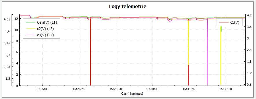

Tak dnes jsem zkusil napěťové čidlo znovu na dvou bateriích (jedna fungl nová a druhá stará cca 1/2 roku) po prohlédnutí logu jsem zjistil, že hlášky o nízkém napětí chodí náhodně ze všech 3 článků, takže se asi čidlo pomalu poroučí do elektronového nebe.
