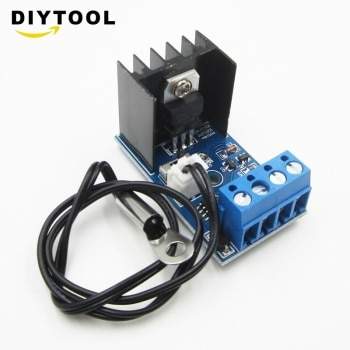

Chcel by som chladenie dvomi ventilátormi, ktoré by mali automatické ovládanie otáčok. Vstupné napätie by malo byť na 2-6S LiPo. (cca. 6-25V) a výstup na ventilátor 12V (cca. 400mA). Stab. by zniesol aj napájanie 30V, ale ako riešiť ostatné. Našiel som to to, ale to je vyrátané iba na12V:
Nemáte návrh na niečo podobné? Resp., ako vylepšiť, osadiť uvedený návrh.
To hotové ovládanie by bolo super, ale je iba na 12V???

To je zajímavý, jednoduchý "přípravek" pro řízení otáček. Napájecí napětí vychází z napájecího napětí ventilátoru a neměl by být problém s úpravou. Vyšší napájecí napětí by nemělo vadit, protože napětí pro ventilátor nepřekročí součet napětí na zeneře a napětí stabilizátoru (6,8 + 5 = 11,8V) Na př. pokud použiju ventilátor 6V, zvolím zeneru cca 3V a stabilizátor taky 3V. Potom bude ventilátor napájen napětím cca 3 - 6 V bez ohledu na napájecí napětí. Napájecí napětí ale musí vydržet stabilizátor (bude také víc tepelně namáháný). Možná bude potřeba trochu polaborovat s hodnotou odporu v děliči a taky hodnotou zenery, v principu by to ale mělo, jak to vidím, fungovat. Mezní hodnoty napětí (3V a 6V z příkladu) však nebudou dosaženy (ovlivněno děličem). Jaká bude linearita závislosti otáček na teplotě si ale netroufám hádat i když - tady na tom vlastně moc nezáleží. Já bych to asi řešil s procesorem....
