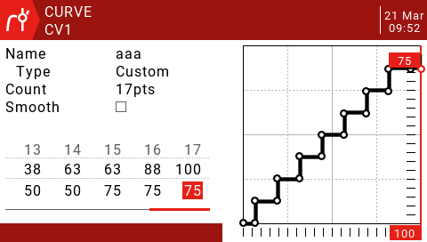

Čím dál víc věřím, že za to můžou ty křivky. Děliče jsou v nějakých tolerancích (a jsou překvapivě dost přesný). Nemůžeš počítat s tím, že se trafíš přesně do nějakýho bodu a taky by to nebylo univerzální. Kolem těch požadovaných bodů musí být křivka vodorovná. Při správných "schodech" by to mělo vracet jen požadované hodnoty a nic jinýho, i při použití potenciometru.
Ještě příklad, kdy i otáčením popenciometru dostamu 8 pevně stanovených hodnot.
Re: Křivky a průběhy dráhy serva
Určitě máš pravdu v tom, že takto generované křivky pak přinášejí v daném úseku vždy konstantní hodnoty. Takto ty křivky upravím - určitě to bude lepší. Ale pořád to nevysvěluje, proč u dvou stejných a stejně nastavených rádií jsou u stejných křivek dost velké rozdíly v těch milisekundách.
Každopádně díky za to nakopnutí ohledně těch schodů !
Právě že to ty chyby vysvětluje. Chyba bude tím větší, čím je větší strmost křivky okolo požadovaného bodu. I když bude odchylka na př. u dvou bodu stejná, chyba může být u jednoho z bodů podstatně jiná (na o bě strany). No, dělič napětí se bez určitých tolerancí vyrobit dost dobře nedá.

Já píšu o vyhodnocení výstupní hodnoty softem a to je stejný, při správné křivce se to bude přepínat stejně i s potenciometrem. (Zkouseno v Companion)
