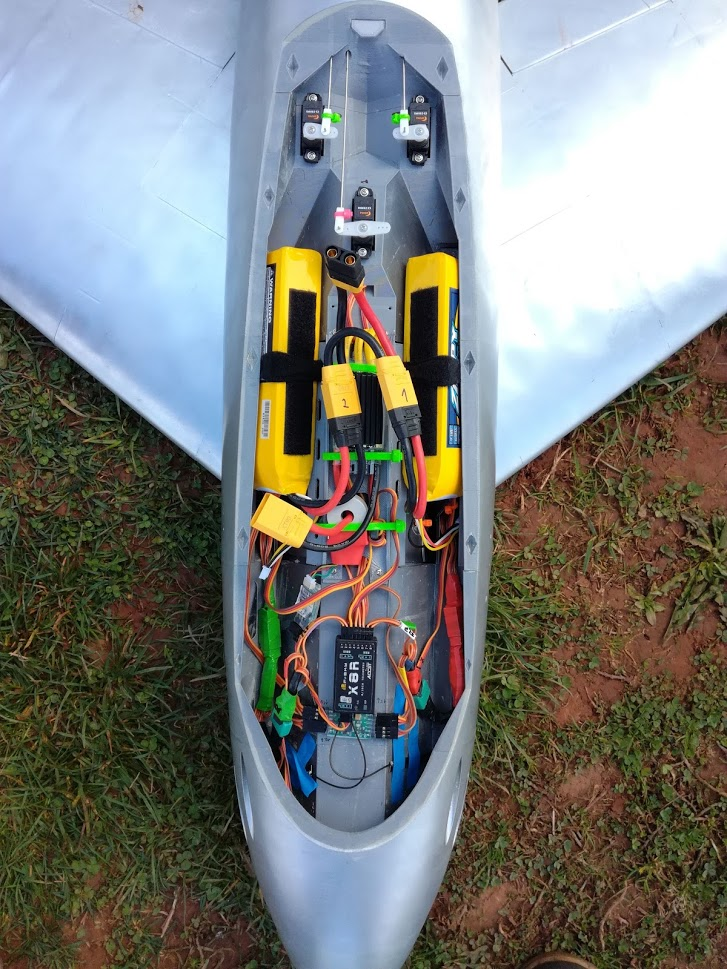

Mám ho v jednom letadle v kombinaci s X8R jako rozšíření kanálů 11-16.

F-86 od 3DLabPrint.
https://3dlabprint.com/shop/f86asabre/
2x křidélka
2x výškovka
1x směrovka
2x klapky
2x brzdné štíty
1x zatáčení přední nohy
3x podvozek (mám ho zvlášť kvůli přehlednosti)
1x motor
centroplán je z přijímače, křídlo z Sbusu. každá strana zvlášť.

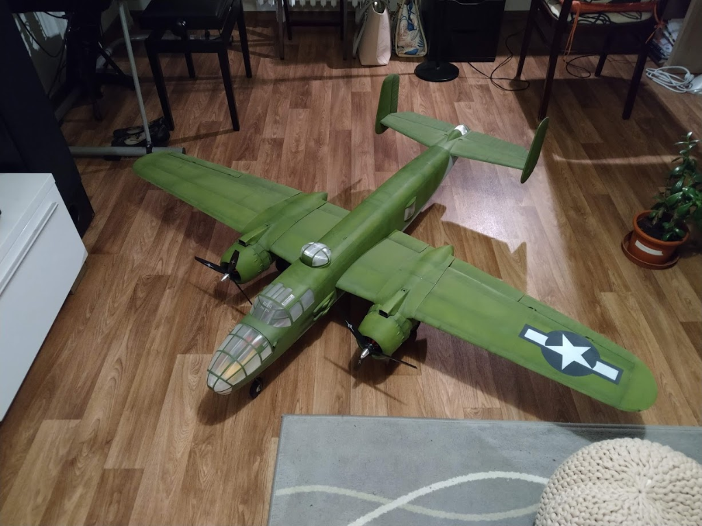

Nejnovější model, B-25, se v plné palbě nevejde do ACCST i s Y kabely na podvozek a motory.
https://3dlabprint.com/shop/b25jmitchell/
2x výškovka
2x směrovka
2x křidélka
4x klapky
1x motor
1x zvukový modul (volitelně)
1x zatáčení
1x podvozek
1x věž (volitelně)
2x vrata (volitelně)

Proč by se to nevešlo ? i starý protokol ACCST má 16 plně proporcionálních kanálů a tak i ten B-25 se tam musí poskládat se vším, co se dá ovládat podle toho seznamu. Je tam sice 17 výstupů, ale s použitím jednoho Y kabelu ( třeba na směrovky nebo výškovku ) bude obsazených všech 16 kanálů a nic nepřebývá.
Je to nádherný stroj, ale lítá to jak stíhačka. Musí to být hodně těžké a bez velké rychlosti to spadne jak šutr.
Re: Sbus dekoder 6 kanal
Jasně že v principu by se to vešlo, ale Y kabely nemám moc rád. Serva v tomhle segmentu mají nějaké tolerance a málokdy chodí správně spolu. Dost funkcí také chodí inverzně, takže by se musely přidávat reverzy.
Letadlo v tomhle měřítku (1/12) nikdy nebude vypadat za letu jako opravdové, pokud to nebude nafouklý héliem. Navíc samotný Doolittle říkal, naučte se s bombardérem lítat jako se stíhačkou, když letěli na Tokyo :-D
Letovka je přesně 4 kg při rozpětí 1,7 m.

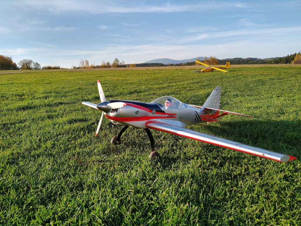

Od určité velikosti už tištěné letadlo vychází podobně, jako klasická stavba z překližky a balzy. 4 kg na 1,7 m rozpětí s takhle bachratým trupem není tak moc. Mám 1,7m dřevěnou Z-50 s 20ccm motorem a váží 4,5 kg.

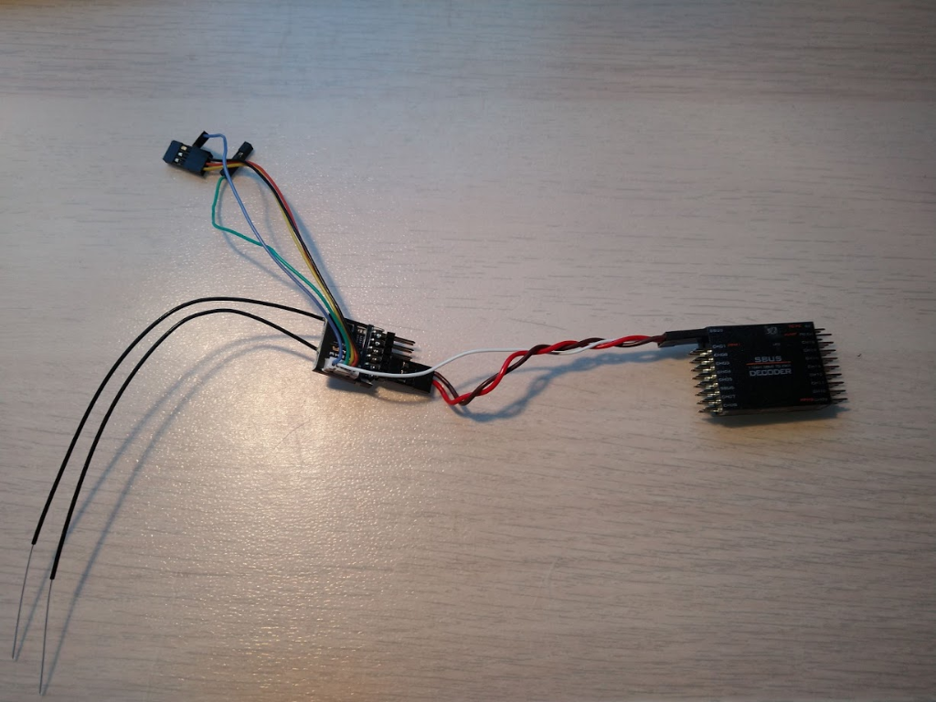

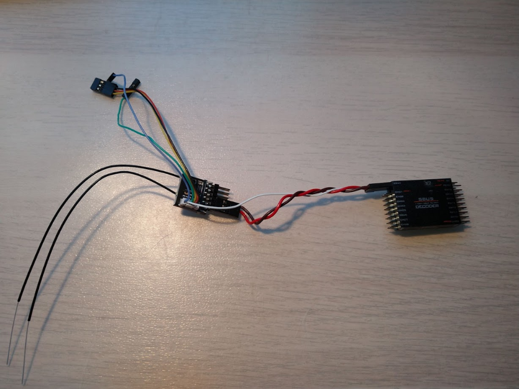

Ať to není úpně off-topic, Mitchell dostane RX4R v kombinaci s 16 kanálovým SBUS to PWM převodníkem, viz obrázek. Umožní to dát přijímač mimo vrabčí hnízdo servokabelů a navíc RX4R funguje s ACCESS.

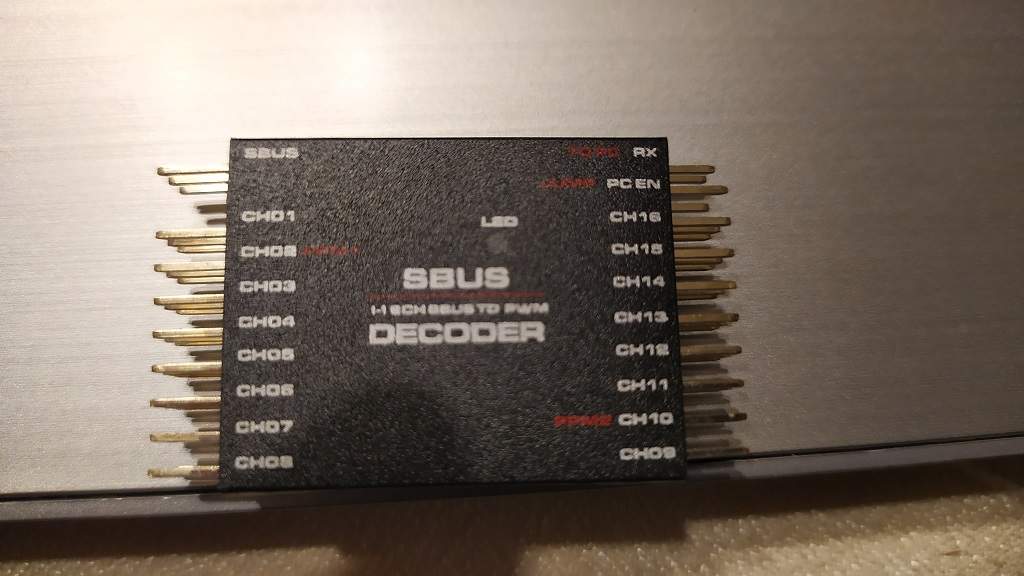

Používám tento z aliexpress. Mám ho v křídle, a propojen jedním kablíkem s přijímačem. Takto se dá získat s ACCESS všech 24 kanálů, z S-BUS 1-16, a z PWM 17-24. SBUS To PWM PPM Decoder 16CH For Frsky X8R RXSR RC Airplane.

Jj, tenhle s.bus dekodér se dá dokonce "programovat" (kdysi jsem si pořídil, že z něj něco stvořím) a na různé pwm nastavit různé kanály (kdyby třeba bylo potřeba dva stejné...
