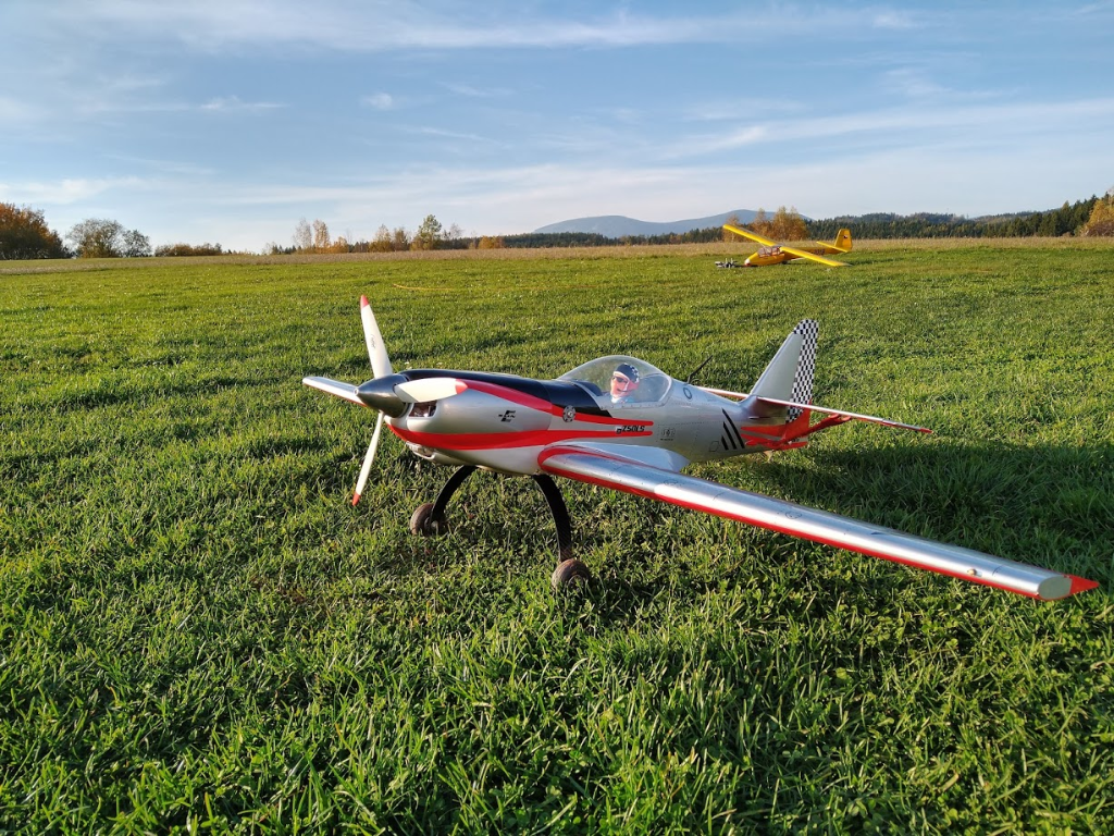

Příspěvky: 303
Re: Sbus dekoder 6 kanal
To jsou ale spíš vzducholodě, než letadla :-)
Od určité velikosti už tištěné letadlo vychází podobně, jako klasická stavba z překližky a balzy. 4 kg na 1,7 m rozpětí s takhle bachratým trupem není tak moc. Mám 1,7m dřevěnou Z-50 s 20ccm motorem a váží 4,5 kg.
