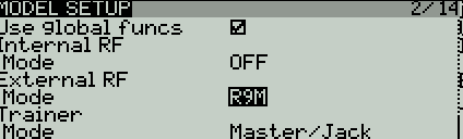

Samotný R9M modul, zasunutý do FrSky rádia umí s rádiem komunikovat přes sériovou linku, ne jen přes PPM (v rádiu se pro externí modul vybere režim "R9M") - pak bude fungovat i předávání telemetrických údajů, tedy obousměrná komunikace.
