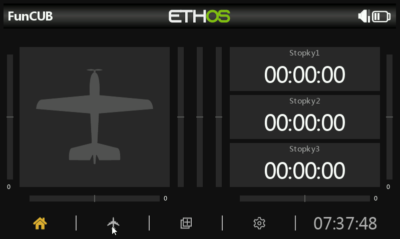

Jsem TO zdá se špatně pochopil. Motor se nemá umět otáčet na obě strany (reverse), ale "obráceně" je kanál, který motor ovládá?
Pokud je to tak, tak "reverse" kanálu se provádí v obrazovce výstupů.
(klik na obrázek, je to "hýbací" gif)
