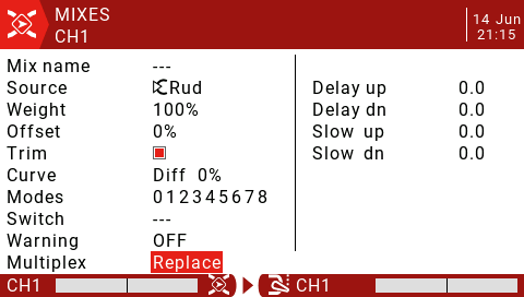

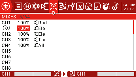

Nic méně jediné nastavení, které mě napadá, že by se mohlo nastavit na "replace" je řádek v mixeru pro jeden výstupní kanál
... tady jakýsi nesmyslný mix směrovky a výškovky do kanálu 1
ale řádkek výškovky je právě ten "multiplex nastavený na replace", takže ch1 ovládá pouze výškovka

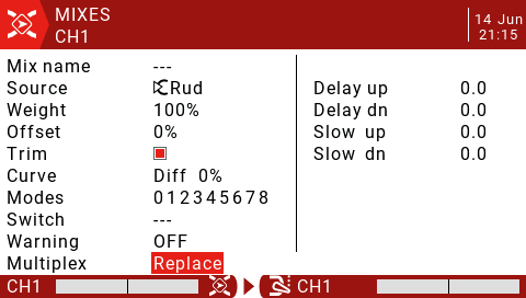

vlevo dole je "Multiplex" nastavující jak má být řádek k danému kanálu přiřazen - volby Add, Multiply, ReplaceL
v tomto případě zcela nepodmíněné, v reále jsou takové řádky podmíněné třeba přepínačem. Ale TO už je snad jasné.
Tak snad je TO ono.
