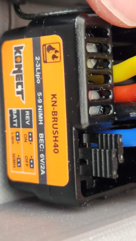

Máme to takhle.Ale ani nevime co a jak nastavit. 🥲

Na tom regulátoru se dají propojkou nastavit pouze dvě věci - napájení buď NiMH a nebo Lipol a zapnutí a nebo vypnutí zpátečky ( REV ). Bohužel není z toho patrné, jak je to s brzdou - nejspíš bude zapojena trvale, bez ohledu na zpátečku. Zřejmě bude potřeba pro zpátečku nejdřív zabrzdit ( zastavit auto ) a poté znovu jít s pákou do minima. Je to režim dost nevhodný pro lodě, kde jde o komplikaci s tou brzdou, protože loď nebrzdí. Bude potřeba vybrat regulátor, který má volbu vpřed-vzad ( bez brzdy ). Takový mód mají tzv. crawler regulátory, u nichž se brzda nepoužívá ( je pouze aktivní v neutrálu ). Takže je třeba použít takový regulátor, kde lze deaktivovat brzdu ( ne zpátečku ) .

Ano máte pravdu, máme regulator bez možností vypnutí brzdy. Našli jsme to v návodu. Ale ještě jedna otázka. Dá se nějakým způsobem nastavit síla té brzdy?? Protože teď to neprzdí skoro vůbec. Děkuji.
