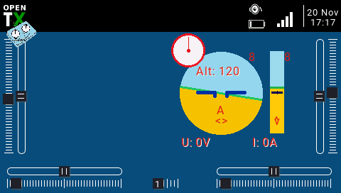

Tak mě to nedalo a dal jsem se do toho. Přidal jsem ještě stoupání a klesání. Zatím je to jen - jak asi to bude chodit. Natočil jsem večerní video na kterým toho není moc vidět, tak jsem pčidal ještě testovací obrázek z Companionu.

Tak jsem si zase trochu hrál a přidal jsem tam čísla (nula - když je éro vodorovně bez náklonů) a taky trochu míchal barvy. Teď ještě váhám jestli přidám - na spínač, aby to při větším náklonu (a teď co to je větší náklon) na chvíli (třeba 0,5s) "koplo" křidýlka (výchylku třeba cca 30%) do protisměru. Kdo si tu výchylku ale blbě nastaví (třeba hned já) bude mít problém ještě větší. :) I když vlastě ještě nevím, jestli to nějak rozumně půjde udělat.

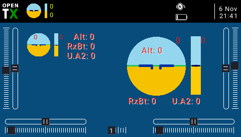

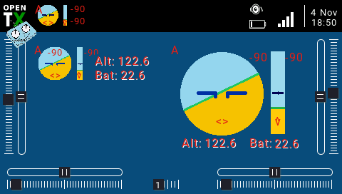

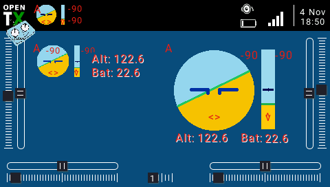

Výškoměr bych tam měl asi taky přidat, docela by se to hodilo. Zatím jsem tam přidal jakési malé "pseudořízení". Když je páka v neutrálu, dá to při náklonu malou, předvolitelnou kontra výchylku, kterou zruší ještě před návratem do horizontu. Je to vypínatelný. Chtělo by to otestovat v éru, ale to už asi letos nebude...
Tak ještě zatím poslední vzhled. To "A" bliká při zapnutí toho pseudořízení. Červené šipky se zobrazí jen když pseudořízení právě zasahuje. Písmo jsem trochu změnil, ty hodnoty jsou užitečný jen pro vytrimování polohy senzoru v modelu (lze nastavit uživatelem scriptu. Avatar je lehce odstranitelný nebo vyměnitelný :) ).

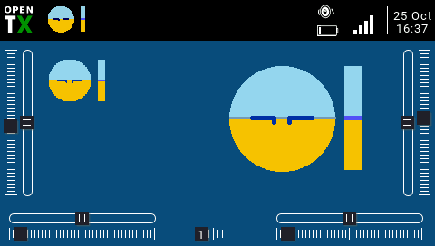

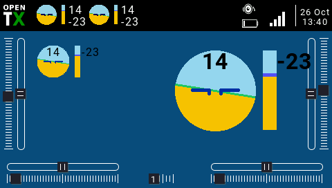

Re: Že by horizont?
Verze s plynule vykreslovanou polohou k testování. Možná i hezčí po smazání obrázků (ve složce img). Vizualizace mně dává zabrat, mám už asi 10 verzí a nějak nevím, co vypadá hůř. :lol: Něco málo je vidět tady. Soubor stačí rozbalit do složky WIDGETS. S přijímači ARCHER SR a současnou verzí fw 2.1.9.,nebude správně ukazovat směr (v Companionu je funkční)

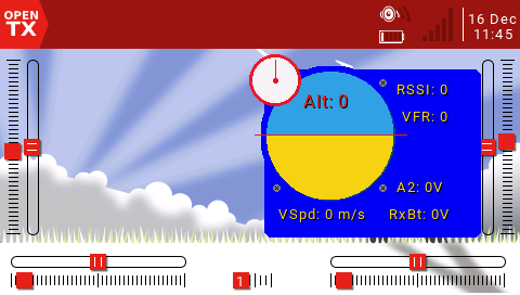

Re: Že by horizont?
Další verze. Trochu změny ve vzhledu a zatím nefunkční směr na přijímačích ARCHER SR lze vyřadit smazáním obrázku (i všech).

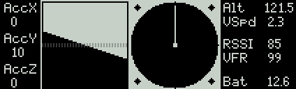

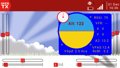

Tak ještě jedno provedení Horizontu. Je to trochu větší (r=70 řádků). Na plochu jsem toho taky umístil víc, aby byla zakrytá část líp využitá. Pokyny jsou opět přímo v souboru a snad už to bude univerzální a bez dodatečných oprav (i když to sem dávám na Silvestra).
A zase trochu úprava -
Hzont70.zip
(7.56 KiB) Staženo 3014 x
Script pro Taranis je taky funkčí a vypadá, že tam chyby nejsou (ještě ho ale potrápím).
Potom přijde na řadu "kulatá" verze , vhodná do menších ploch a taky na horní lištu.

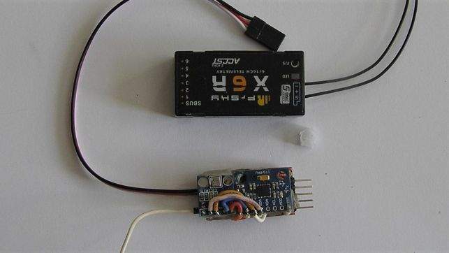

A přikládám fotku mého senzoru, který vrací AccX, AccY, AccZ, Alt, VSpd a VFAS. S tím funguje widget Horizont na všech přijímačích, které mají S.Port
(případným zájemcům můžu pomoct).

Bylo by možné sem hodit návod na stavbu tohoto čidla? Ideálně co dělat krok za krokem. Už nějaký čas, jsem návod na tohle čidlo hledal a najednou je tu možnost a dokonce v českém jazyce. 🙃
Děkuji!!!
S pozdravem
Kenumis
Kenumis
X18
Re: Že by horizont?
Zkusil jsem několik cest. Nejjednodušší je použít sw "openXsensor" a zvolit hw, který tento sw podporuje. Zvolil jsem: Arduino Mini Pro 5V (není podmínkou), MPU6050 protože jsem ho měl doma a BMP180 kvůli ceně (a taky bylo doma). Místo BMP180 jsem původně zamýšlel použít MS5611, ale tam hodně vzrostla cena a to ztrácí půvab levné, užitečné "hračky". Ještě je třeba se trochu zamyslet nad napájním. Moje destičky měly vlastní stabilizátor napájecího napětí, proto jsem mohl zvolit 5V Aruino bez další destičky převodníku. U většiny dnes nabízených baro senzorů ale stabilizátor nevidím, potom bych volil 3V Arduino.
Nevím, jakými znalostmi a jakým vybavením disponuješ. Proto jen upozorním, že pokud zvolíš i možnost měřit napětí, je třeba mít alespoň levný voltmetr a trochu si pohrát i s odory.
Zatím jen stručně postup. V "openXsensor" jsou dva konfigurační soubory, tam je potřeba vše nastavit. Je tam i celkem jasný popis.
Potom je třeba zdroj v Aruino IDE přeložit a nahrát do destičky Arduina.
V zapojení komponent nelze moc chyb udělat, ale pokud bude potřeba, něco nakreslím, můžu i nakofigurovat, přeložit...
Myslím, že jako základní info by to mohlo stačit.
