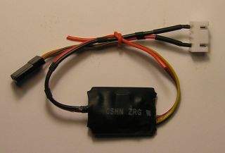

Ty chceš aby ti FrSky nabidl převodník - analogový vstup, a výstup do S.Portu. Takovým jsem se nedávno chlubil. Nejsem autorem řešení ale líbilo se mi to, tak jsem to musel stvořit. (Informace k protokolu na netu jsou, případně můžu odkaz na tento senzor najít a poskytnout.)
