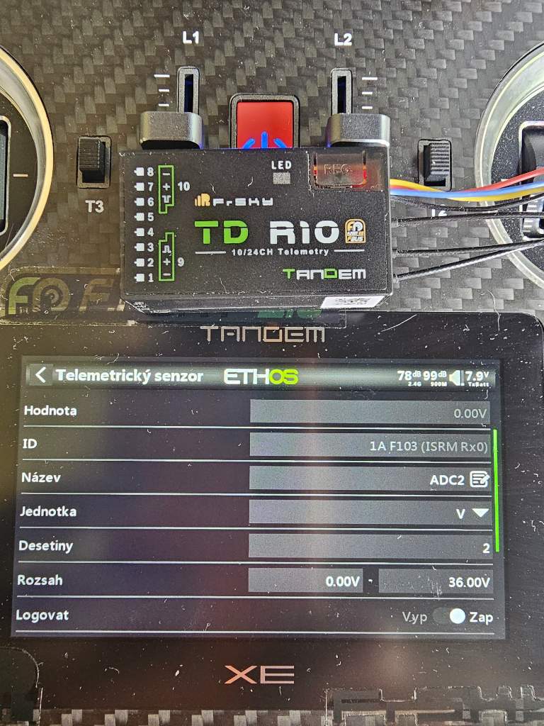

Zkusím přiložit fotku z rádia, jak je nastaveno ADC 2.
Jindra.
Našel jsem v návodu AIN2 0-35V to je vidět i v senzoru na rádiu. Na jiném fóru jsem našel problém s nesmyslným rozsahem a chybějícím poměrem ke správnému opravení vstupu ADC na skutečné napětí. /zřejmě již vyřešeno/
Napájení RB je 3S li-ion dle doporučení, nastavené napětí RB pro serva 7,4 V. Nerozumím právě vlivu RX 1 a 2 na RB,
senzory z RX a senzory s RB. Za důležité považuji pouze vliv ADC 2 na spolehlivost celého systému,případně volbu jiného přijímače/TD vlastně jiná možnost není/. Nechci vypínat celou telemetrii.
Jindra.

Pro mě výborný informace díky, malý konektor z boku přijímače, chtěl jsem napsat s.port, nicméně TD R 10 je výborný pro mě právě, tím že, lze nastavit na 2-10 cokoli od PWM až po S.port plus na 1 - SBUS vstup. Při dalších zkouškách jsem opět provedl reset senzoru ADC2 v provozu, FW na TD R 10 1.0.12 a na TDMX 1..0.13 .na rádiu ještě 1.5.8. Opětovně jsem ,již nebyl schopen zkoušením přivodit výpadek senzoru ADC, přestalo to ukazovat zmiňované hodnoty
0,1-0,3 V ,ale 0,0 V, nastavení v rádiu senzor ADC mám poměr 100% a napětí 0-35V bylo tam 36V. Tento popisovaný problém jsem měl krátce po startu a i doma v dílně bez nastartovaného motoru, nyní nic. Další zkouška byla vytažení TD R 10 v zapnutém stavu z RB 35S, funkce, řízení převzal TDMX beze změny v ovládání a rádio ohlásilo ztrátu senzoru, zčervenalo ADC a ostatní proud baterie... Celkové vypnutí, připojení opět TD R10 jako číslo jedna do RB a nenastala žádná anomálie. Provedu později zkoušky za provozu motoru a uvidím, to by nemělo mít vliv. Doplním jen informaci ohledně RB 35S, což byl dotaz "soudruhů z USA" na moje videa - ano používám stabilizaci u RB s benzinovým motorem DA 120 u Yaka 55 33% Krill a není s tím problém. Stabilizaci
mám v záloze na poryvy větru při přistání na omezené ploše i když u 15 kg letadla není potřeba přesto x letů a není problém. Serva Xact nejvyšší řady.
Dnes jsem na XE hodil 1.5.9 opět zkoušeno na zemi a bez potíží. Ztráta senzoru ADC2 by i v předchozích potížích neměla vliv na bezpečnost- je to tak?
Jediná hodnota při přistání ,která byla červená, bylo právě ADC2 z čehož jsem vyvodil ,že se jedná o tento senzor.
Jindra.
Jindra.
