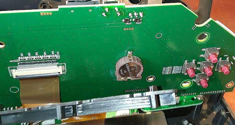

Zdravím všechny, po nějakých 5ti letech se mi začala na rádio ozývat hláška - baterie hodin je vybitá. Koukl jsem do rádia ale žádnou další baterku nevidím, mohl by mi někdo poradit kde jí najít ? díky

Ahoj.
Je z druhé strany tištěného spoje, takže není hned vidět.
Tady je návod:

Ahoj,
musíš rozebrat rádio a odmontovat plošný spoj nad displejem. Rozebrání a výměna článku celkem byla v pohodě, ale následná montáž už nikoliv. Měl jsem hrozný problém dopasovat zpátky display, který se mi při demontáži vysunul z původního otvoru.

Nektere verze X10 maji uz baterii na druhge strane tak je to snadne

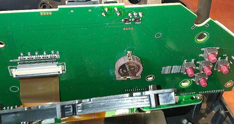

Kenumis píše:
sob 31. pro 2022 15:42:27
Ahoj.
Tady je návod:
Také mi už déle X10S express píše že baterie je vybita ale připadá mi to strašné rozdělat celou plošnou desku ten na tom videu tam páčí konektory no hrůza
