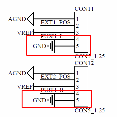

Pokud potrebujeme pripojit tlacitko, 2 polohac nebo potenciometr
Cervene jsou oznaceny vstupy pro prepinac.
Ostatni 3 jsou potenciometr.
Na desce jsou piny 5 situovany ke stredu radia, tzn k 3pinu trimu.

Ešte som nemal rozobrané rádio, kde sa tie piny (konektory nachádajú? Nieje nieaký obrázok?
V OTX je to podporované?
