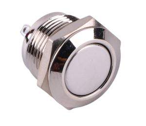

12mm tlačítko. Sú rôzne veľkosti s rôznou hlavou a farbou.
Napr.: https://it.aliexpress.com/item/10050016 ... 6062%23344

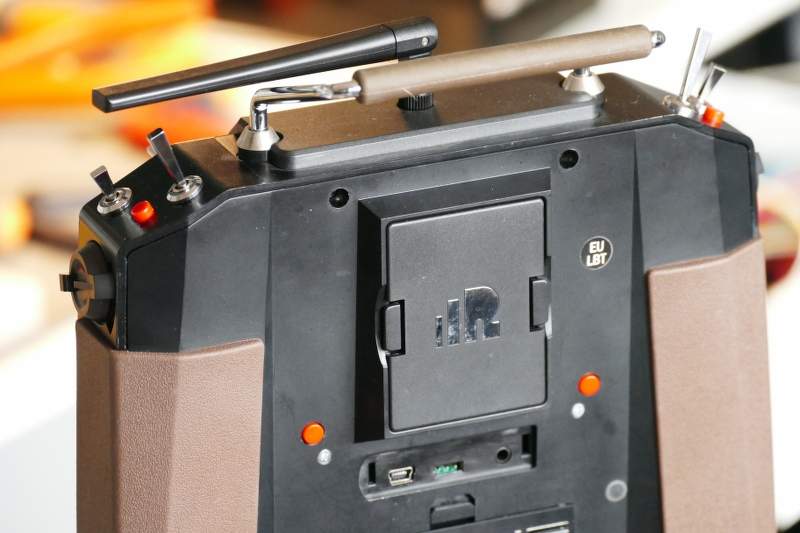

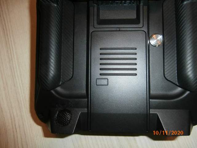

Tak zase X20 už ta tlačítka na zadní straně má.
Příspěvky: 1907
Re: Tlačítka na spodní straně
i X18

pon 04. dub 2022 12:57:02
To samozrejme viem, ale nie štyri. :)

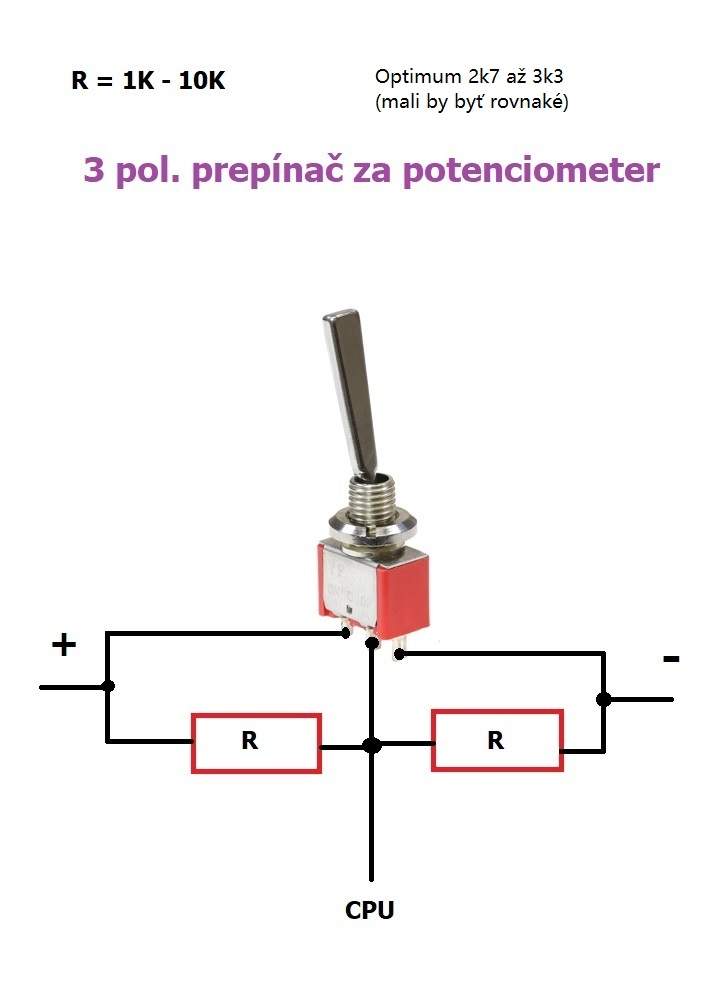

Tak vy mi ctete myslenky? Pripravuji se na instalaci dvou tlacitek, jak tady je odkaz na aliexpres. Jen se zeptam, tlacitka dve jdou pripojit, ale sly by i 4? Dve v menu jdou nastavit jako momentovy spinac, ale slo by to obejit aby vstupy pro potenciometry fungovaly jako spinac? :)
Vstupy na potenciometre sa dajú využiť aj na trojpolohové prepínače.
Len si pre ne musíš potom spraviť logické spínače.
Treba tam pripojiť dva rezistory
12mm krátky.jpg (7.19 KiB) Zobrazeno 46231 x

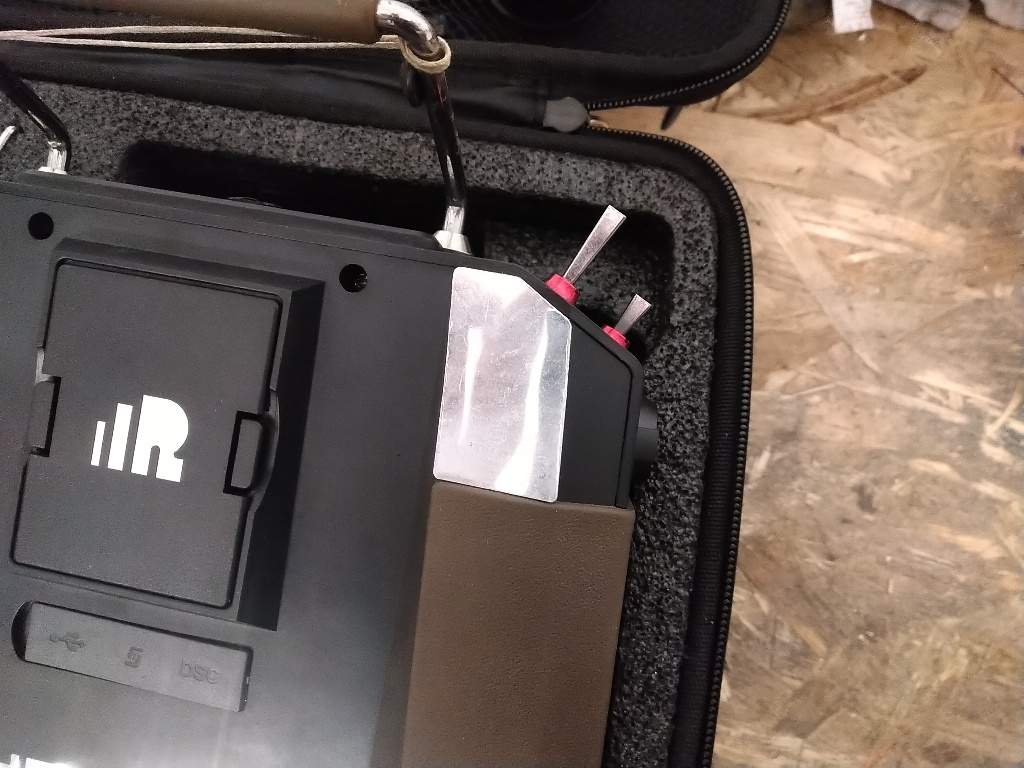

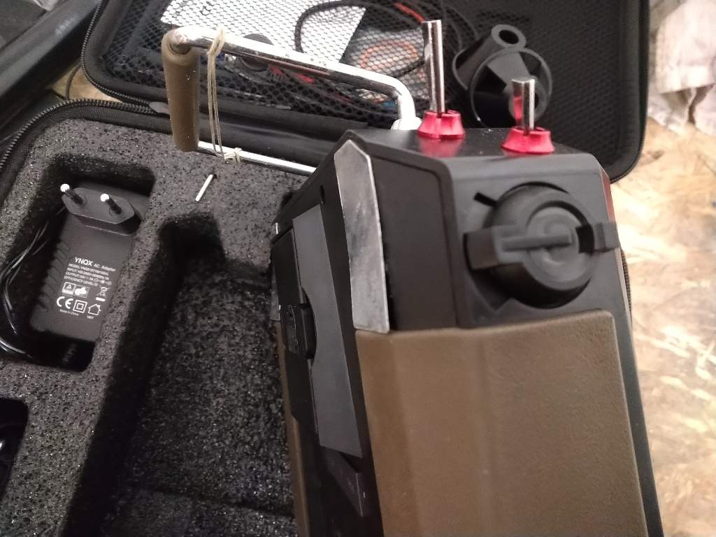

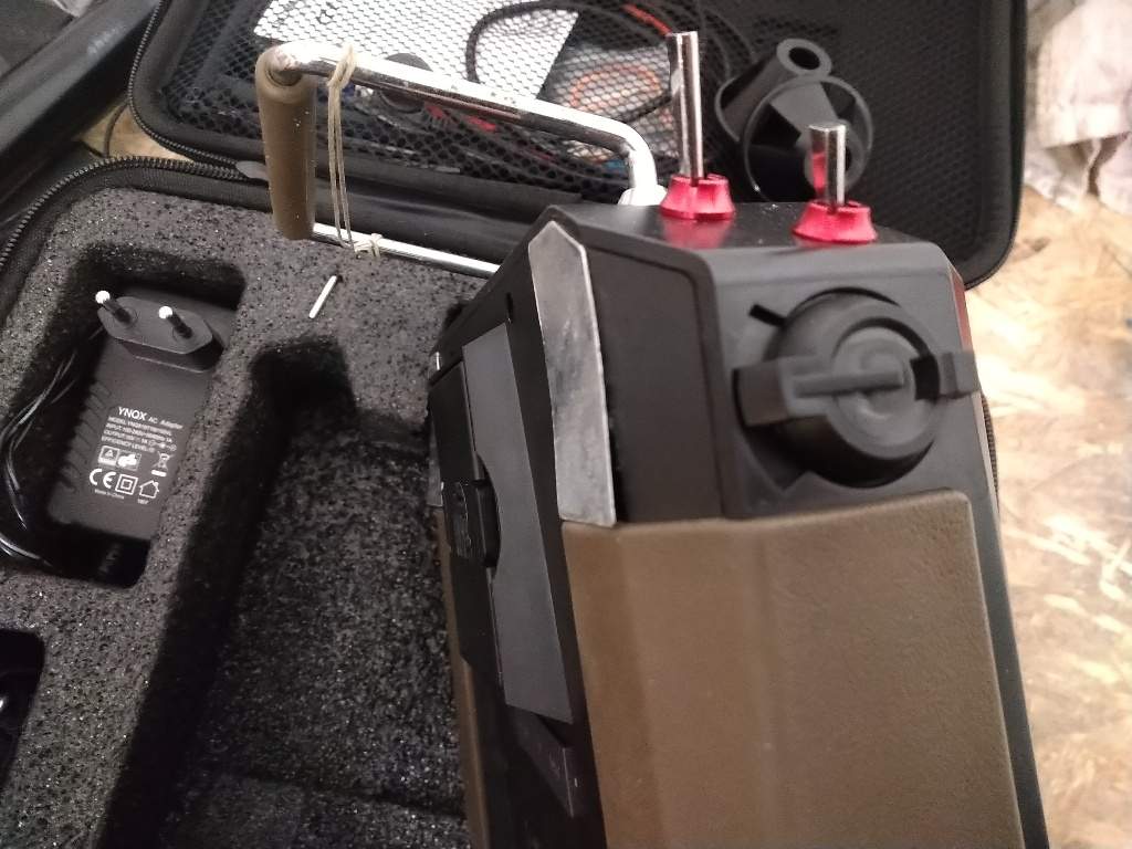

Jinak já jsem svojí situaci vyřešil tak, že jsem rozebral jednu starší PC myš, vyndal z ní mikrospínače a tyto jsem pak vložil do předem připravených otvorů v zadním krytu vysílače. Je to udělané tak, že tělo mikrospínače je zároveň se zadní vnější plochou krytu a kouká ven jen "mačkací část". Aby se dalo tlačítko pohodlně mačkat, udělal jsem z tenkého hliníkového plechu destičku, kterou není problém trefit prstem a ta zmáčkne samotný mikrospínač. Zároveň funguje i jako kryt, je mírně prohnutá a přilepená oboustrannou lepící páskou.
Myslím že foto hodně napoví.
Kenumis
Kenumis
X18
Jednoduchý, vtipný a účelný řešení. To se mně líbí (mačkal bych to ale asi tenkým umělohmotným páskem, třeba z podložky do sešitu). O předpřipravených místech pro mikrospínač čtu poprvé. Donutils mou zvědavost otevřít vysílač (X10), ale nic takovýho v těchto místech na krytu nevidím. Místa je tam ale dost, určitě by se tam vešla i malá destička (cca 1,5x1,5 cm s elektronikou) a mohl by spínač fungovat jako dvoupolohový přepínač (nebo i něco komplikovanějšího – mohlo by to obsloužit obě tlačítka).

Těmi předpřipravenými otvory jsem měl na mysli to, že je třeba je udělat předem a přesně.
