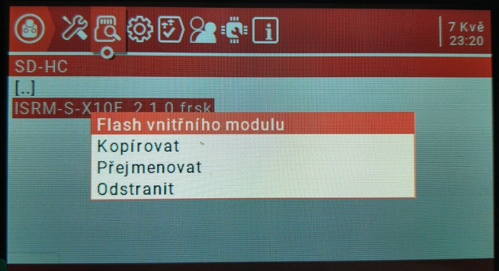

Pokud chceme aktualizovat vnitrni modul postupujeme tekto

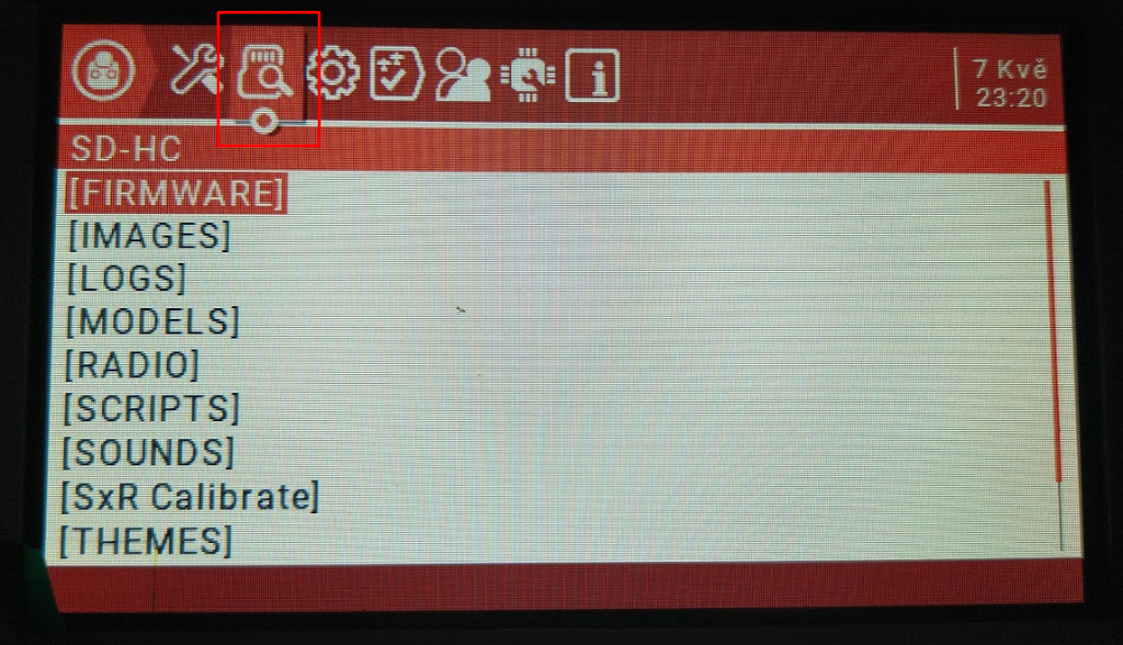

Na SD kartu do adresdare FIRMWARE si umistime spravnu firmware. Nejsnadneji to jde pripojenim radia pres USB k PC, zvoleni mass storafe a na do objevene jednotku (nasdilene SD) nakopirujeme co potrebujeme.
Na hlavnim display podrzime SYS

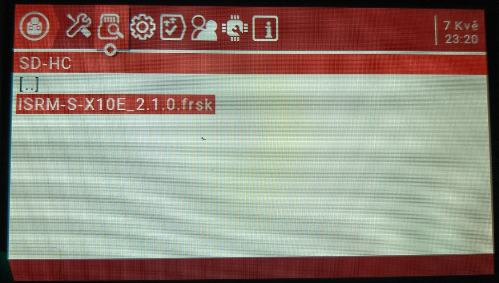

vybereme zalozku SD karty
zde se nam listuje ulozeny FW
podrzenim kolecka vyvolame kontextove menu a zvolime flash vnitrniho modulu

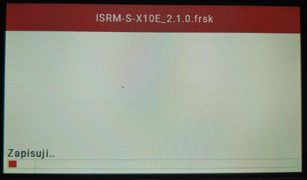

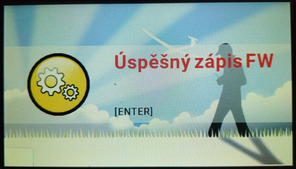

zacne probihat zapis

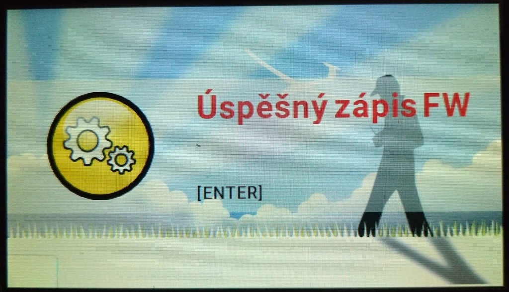

dokonceni je indikovano obrazovkou

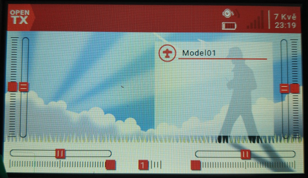

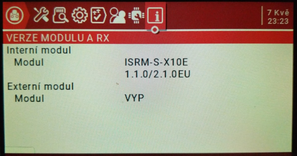

kontrolu verze muzeme vyvloat tak, ze spustime interni modul v modelu a na posledni obrazovce systemoveho nastaveni je polozka verze modulu a RX
