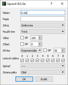

Ahoj, díky za odpověď. Na základě toho co jsi napsal jsem zkoušel logické přepínače a to mi funguje. Já jsem spíš myslel použít T5 a T6 jako skutečné trimy. Pokusil jsem se nastavit vstup tak, aby trimem byl T5 (viz. příloha). V podstatě se mi jedná o řízení podvozkové nohy s trimem nezávislým na směrovce.
Re: Trimy T5 a T6
Nastav si VSTUP treba "Noha" jako zdroj dej knipl smerovky a trim dej T5 treba. Tak to funguje, ted jsem to zkousel na sve vysilacce :)

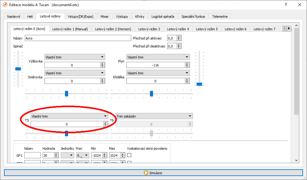

Tak už jsem na to přišel. Vůbec jsem si neuvědomil, že trimy se povolují/zakazují/atd. i v nastavení letových režimů. V kroužku jsem původně měl "Trim zakázán". Teď už se chová normálně, pípá při stisknutí a hlásí středovou polohu... :oops:
