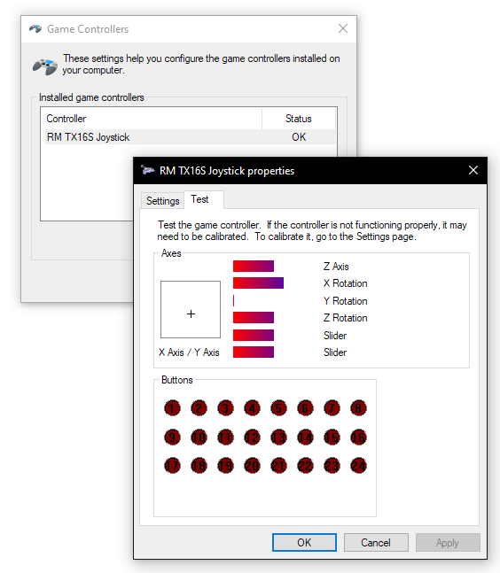

Zmíněné simulátory fungují se std USB joystickem. V PC musí být tedy vidět funkční "Herní zařízení". Je? Mělo by TO vypadat nějak takto (jméno zařízení bude s vysokou pravděpodobností jiné):

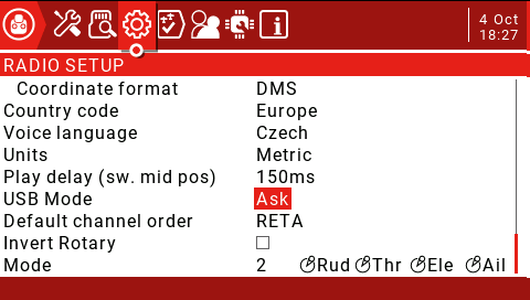

Tak jestli se na obrazovce rádia po připojení USB k PC nic neobjeví a v PC je pak vidět jako disk, tak je potřeba vlézt do nastavení rádia (ne modelu) a tam u "nastavítka" režimu USB nastavit ideálně "zeptej se".
Po připojení kabelu se pak na rádiu objeví dotaz, jestli bude rádio disk, či joystick.

Díky,podařilo se.Je hezké když tomu někdo rozumí.
