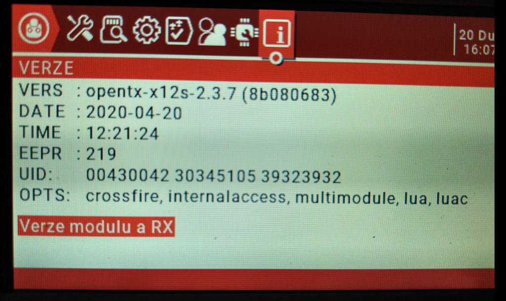

instalován upgrade kit - konektory jsou tam kde mají být
když dám informace, tak se mi nezobrazí nabídka verze modulu tak jak by měla viz popis tady download/file.php?id=494&mode=view
na kitu je fixou SL
zkusmo sem stáhl a dal upgrade dle popisu viewtopic.php?f=4&t=366 , ale píše chyba zápisu fw device not responding
Co dělám špatně?
Díky

Vrátil jsem původní modul, upgradoval na accst 2.1 a naštěstí modely jedou, ale info o verzi se v opentx stejně nezobrazuje. Jak ale rozchodit tu novou desku nevím

Protoze nemate opentx internalaccess ktery je potreba pro detekci verzi a flash
Re: ACCESS Upgrade Kit
a pritom sem ho zaskrtaval, ale pak sem to nezkontroloval, zkusim to znovu, diky za navedeniJan Urbánek píše: ↑čtv 13. kvě 2021 9:01:35Protoze nemate opentx internalaccess ktery je potreba pro detekci verzi a flash
huraaa, sice na potreti, ale konecne to valisakulajda píše: ↑čtv 13. kvě 2021 10:00:25a pritom sem ho zaskrtaval, ale pak sem to nezkontroloval, zkusim to znovu, diky za navedeniJan Urbánek píše: ↑čtv 13. kvě 2021 9:01:35Protoze nemate opentx internalaccess ktery je potreba pro detekci verzi a flash

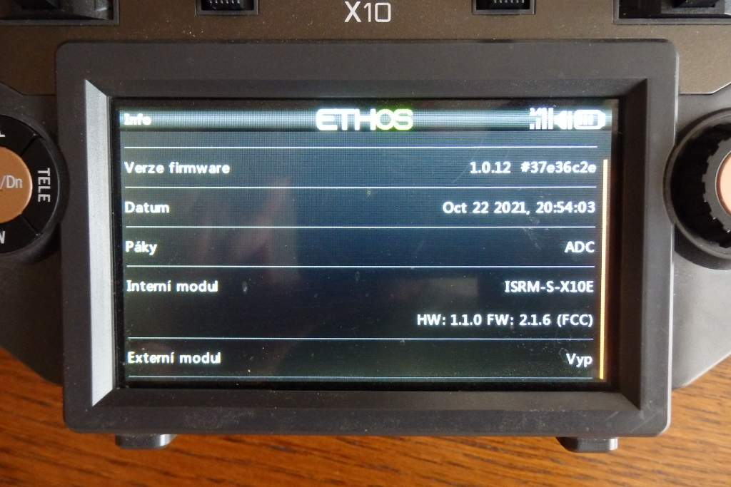

Zdravím, myslím, že jsem všechno zvládnul včetně instalace ETHOSu, ale při kontrole firmware mi modul hlásí verzi interního modulu HW:1.1.0 FW: 2.1.6(FCC) - špatně jsem flešnul modul, nebo není modul na LBT?
díky za odpověď
