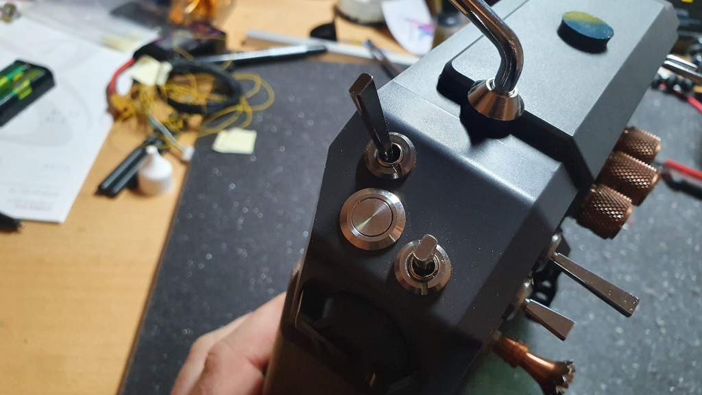

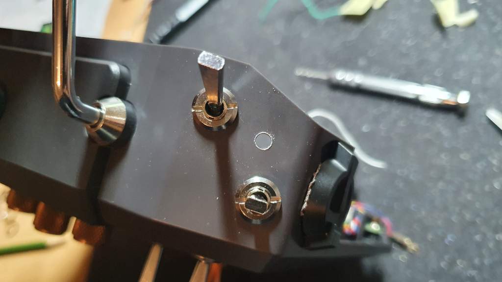

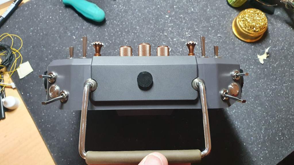

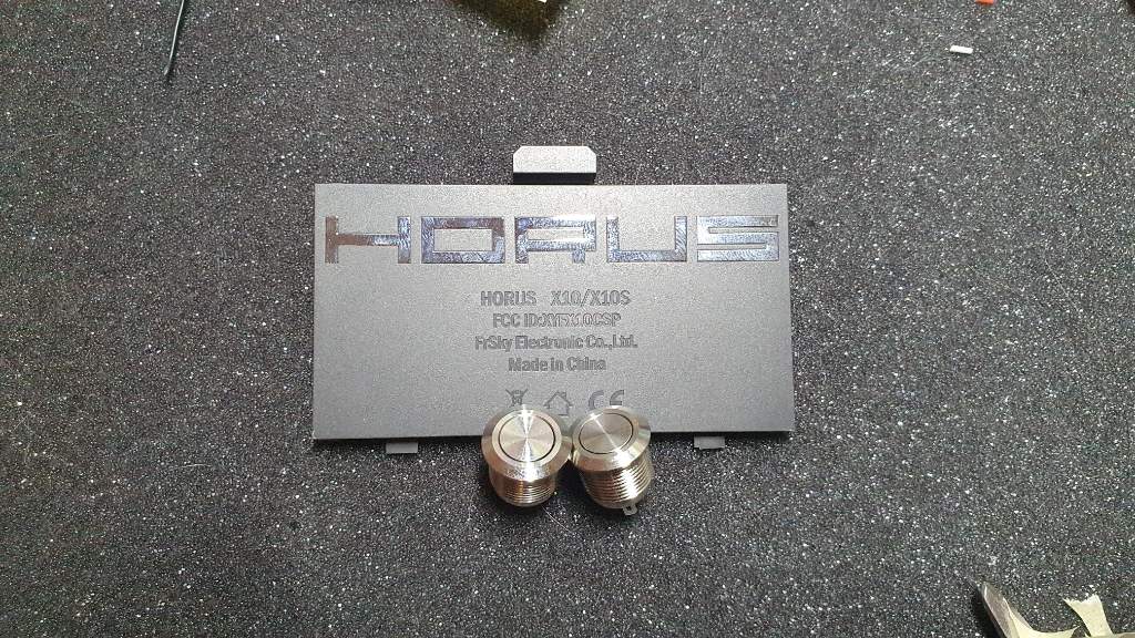

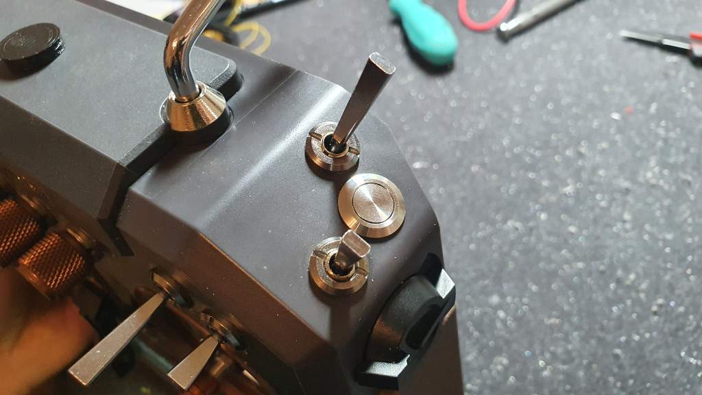

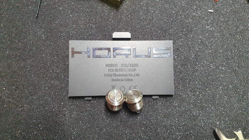

Takže dnes přišel balíček z Ali a šlo se montovat :)
Příspěvky: 825
Re: Tlačítka na spodní straně
To je pěkné!
Dekuji, ale adrenalin jako prase, vrtat 12mm diru do meho milovaneho radia :lol: A nasrl jsem na github zapojeni toho con11 a con12. Ovsem ony ty konektory nejsou na obou strana stejne orientovane. Z pohledu shora je to takto 12345 a druhy 54321. Cekal jsem, ze to bude stejne, ale i konektor je opacne napajen, takze jim to sedi :)

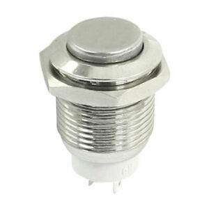

Pekné. Ja som týchto úprav už pár spravil na rôznych rádiah.
Tu by som Ja volil asi skôr tľačítko 10mm s vysokou hlavou. Ale po vojne je každý generál.
https://it.aliexpress.com/item/10050020 ... 9531%21rec
