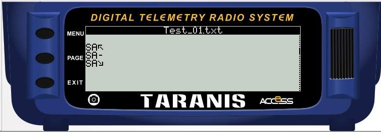

Tak to je jasný. Ještě doplním, když to napíšeš tak:
SAż
SA-
SAü
tak se zobrazí:
KaMoSY

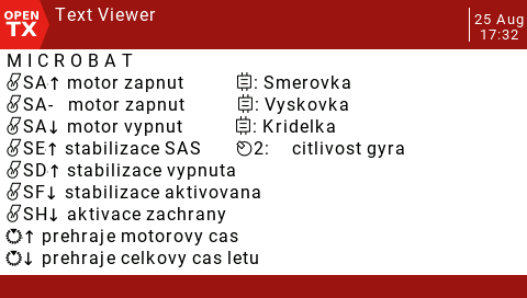

Také se tam dají přidat ikonky které vidíme v nastavovacích obrazovkách. Kniply, potenciometry atd. Tady je stručný návod jaké znaky to jsou.
Vložený znak=ikona, ALT sekvence pro zadání, popis
À 192 šipka nahoru (nebo zpětné lomítko a za ním up)
Á 193 šipka dolu (nebo zpětné lomítko a za ním dn)
 194 šipka doprava nahoru
à 195 šipka doprava dolu
Ä 196 šipka doleva dolu
Å 197 šipka doleva nahoru
Æ 198 trojúhelník
Ç 199 knipl
È 200 6P přepínač / joystick
É 201 potenciometry
Ê 202 vypínač
Ë 203 trimy
Ì 204 vstupy
Í 205 MAX
Î 206 Cyclic
Ï 207 Trainer
Ð 208 channels
Ñ 209 telemetry
Ò 210 poznámka
Jako příklad vložení vypínače je podržet ALT a na numerické klávesnici zadat 202. Je potřeba se přesvědčit po uložení jestli je tam opravdu JEN TEN SAMOTNÝ ZNAK.
Pozor na zadáváni Alt+číslo v Notepadu. Ten vloží unikódový znak ze dvou bajtů. Nejlépe použít Notepad++ a v něm použít Edit- "Character Panel"
a dvakrát kliknout na znak, nikoli na Value nebo Hex. Také nefunguje Copy/Paste z jednoho do druhého u originálního Notepadu.
Problém je trochu s proporcionálním fontem když chci zobrazit dva sloupečky. Pak je to o zkoušení a přidávání mezer.
Podle zdrojového kódu Companion se tam dá zadat tabulátor, ten je při čtení souboru překódován na znak 0x1D ale já ten řádek na Horus X12S nevidím.
Ověřit se to dá v simulátoru. Tam musíme vyvolat menu pro zobrazení Check listu.
Příklad:
M I C R O B A T
ÊSA\up motor zapnut Ë: Smerovka
ÊSA- motor zapnut Ë: Vyskovka
ÊSA\dn motor vypnut Ë: Kridelka
ÊSE\up stabilizace SAS É2: citlivost gyra
ÊSD\up stabilizace vypnuta
ÊSF\dn stabilizace aktivovana
ÊSH\dn aktivace zachrany
È\up prehraje motorovy cas
È\dn prehraje celkovy cas letu
