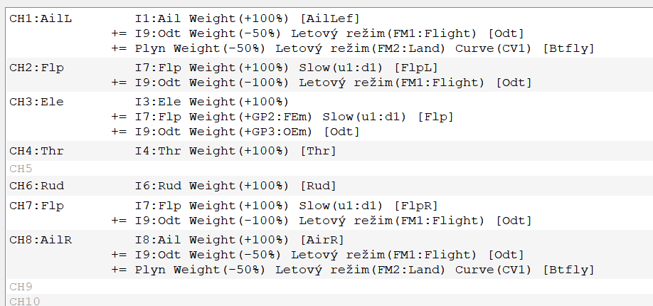

Studuji, ale bez úspěchu.
Mám jiné rozložení kanálů:
1 - pravé křidélko
2 - pravá klapka
3 - výškovka
4 - motor
5 - nic
6 - směrovka
7 - levá klapka
8 - levé křidélko
Nastavil jsem rozložení kniplů na mode 1, kanály jsem popřehazoval, upravil jsem ještě pár drobností, kterých jsem si všiml a které souvisí s přehozením kanálů a na monitoru kanálů si to dělá co chce a já netuším proč. Vůbec se nehýbe levé křidélko a flap si dělá co chce. Formálně to vypadá, že to je v pořádku, ale ...
Bylo by možné věnovat čas a zkontrolovat, co jsem tam zkonil? V příloze je jak původní rozložení, tak i mé upravené.

Re: F5J - šablona
Zdar,
stručně:
podle mě jsi to měl až na detaily, vzniklé přejmenováním vstupů, dobře, akorát (podle mě) to zvrzal Companion - nebyly nastaveny mixy fyzicky, korekce v příloze.
podrobněji:
Když jsem zkoušel upravený model, nefungoval pravé křidélko + pravá klapka - záhada. Pak jsem se podíval do mixeru přímo v simulátoru rádia a mixy kanálů 7 a 8 (ty co se nehýbaly) byly prázdné. Editoval jsi model nějakým starším companionem jak 2.3.11? Možná jsou ve starších chyby...
Pak - pokud měníš vstupy, tak vstupy "logické" (např I1:Thr) nechat jak jsou, jen jim případně změnit zdroj. Je jedno, že Thr je I1 nebo I4, číslo nemá nic společného s kanály. Zabrání se tím problémům, typu, že na I:thr byly logické spínače zámku plynu, teď se vyhodnocuje poloha křidélek místo polohy plynu... (opravil jsem)
Dál je zbytečné zdvojovat logické vstupy - ovládací prvek Ail je jen jeden (předpokládám, že nebudou dvě páky na křidélka), v mixeru se pak na pravé křidélko použije obrácená váha (dle konvence - páka doprava/dopředu je plus, řídící plocha doprava dolů je plus).
Výsledkem nastavení je "seznam" toho, co se dá na letadle ovládat (AIL, ELE, THR, FLP, odtokovka, ...) - vstupy logické - v mixeru se použijí tyto logické vstupy a v obrazovce vstupů se pak řekne, čím se tyto logické vstupy vytvoří - pokud pak chci vyměnit ovládání klapek, nemusím v mixeru hledat, kde se klapky používají a změnu provedu na jednom místě jako změnu zdroje u požadovaného vstupu (např. S1 vyměním za LS) - v mixeru se pak nic nemění ani při přenosu na jiné rádio, které třeba S1 nemá.
Doufám, že to nebylo moc zmatené.
stručně:
podrobněji:

Re: F5J - šablona
Díky moc za opravu (funguje to perfektně) i za vysvětlení. Vidím to tak, že to bude běh na delší dobu do OTX po 5 letech zase vstoupit.
Companion mám poslední verzi, tedy 2.3.11. Když jsem to "překanalovával", tak jsem se snažil důsledně změnit všechno, aby to odpovídalo předloze. Jak vidím, tak tudy cesta nevedla. Ty logické vstupy jsem pokazil. Blbě jsem to označení pochopil. Myslel jsem že to je označení kanálu. Ale mixy pro chybějící kanály tam stále vidím. Viz příloha. Jestli jsou ale správně, nevím. To mám program na dnešní večer. Detailně srovnat to, co jsem spáchal já s tím funkčním stavem.
Doufáš správně. Zmatené to rozhodně nebylo. Ještě jednou děkuji.

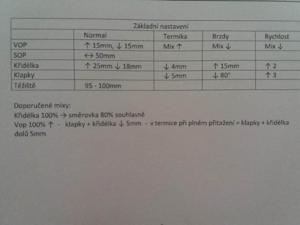

Tak jsem se nakonec vydal vlastní cestou.U těch hotových(cizích) šablon se nějak ztrácím.
Teď řeším mix výškovky ke klapkám.
Klapky ovládám přes plynovou páku.
Chtěl bych abych mohl ovládat VÁHU přimíchané výškovky potenciometrem S2 a to pouze do plusové hodnoty potenciometru.
Zkouším to přes globální promněnné ale nedaří se.
Výškovka mi chodí i do mínusu.
Vím že je třeba to nejspíše upravit vhodnou křivkou.
Třeba mě někdo navede abych to pochopil
Taranis Q X7 ,X20S
Re: F5J - šablona
Napadají mě dvě možnosti. Buď přes zmíněnou globální proměnnou, která bude váhou k přimixovanému kanálu - ve spec fcích vyrobím řádek, který bude pořád zapnutý a bude GP1 nastavovat na hodnotu výstupu ze vstupu ovládaného S2 , nebo si "půjčit" třeba kanál 9, kde bude váha (vstup ovládaný S1) jako násobící mix.
Variantu s mixem v dalším kanálu bych použil asi jen v případě, kdyby mi nezbývaly globální proměnné. Varianta s GP je taková průhlednější.
V obou případech je rozumné vyrobit si logický vstup "váha", kde fyzický vstup bude požadované S2 a aby byly hodnoty od 0 do 100 tak použít buď křivku nebo váhu 50 a offset 50.
V příkladu je model pro Horuse - CH1 je přes změnu GP1, CH2 je přes mix v CH9 - chovají se shodně.
(v příkladu jsem použil jako vstup S1)
