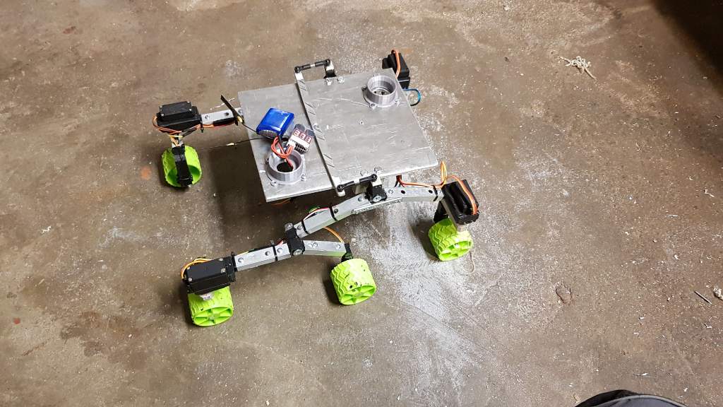

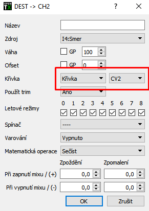

zdravim mám dotaz jak naprogramovat taranise k ovladani motorů a serv jde mi o to ze potrebuji aby při zatočeni treba na pravo vnitrní motory spomalili
řízení je řešeno servy která otácí portály motorů a pohon je šesti motory a dva regulátory pro pravou a levou stranu
dekuji moc za pomoc s pozdravem David

Příspěvky: 1898
Re: curiosity mars rover
V rychlosti

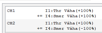

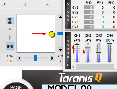

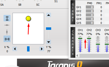

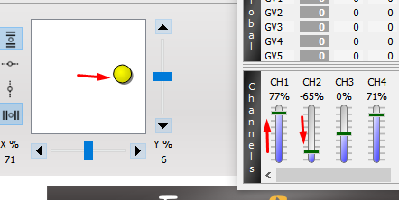

Vstup plynu posleme do dvou kanalu pro rizeni regulatoru
Vstup zataceni posleme take do dvou kanalu tzn pod hlvnim plynem pribude radek
u jednoho zacateciho nechame vahu na 100 a u druheho dame vahu -100

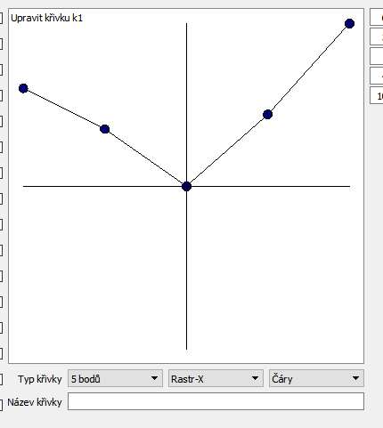

program je sice funkční ale pro mou potřebu nepoužitelný můj popis problému asi nebyl srozumitelný
jde mi defakto o simulaci mezikolového diferencialu u auta

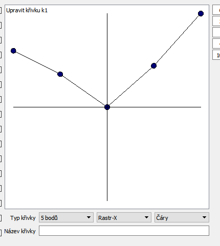

Příspěvky: 1898
pridam krivky
krivka pak na jedne strane jede mene nez na druhe kde docili i +100
