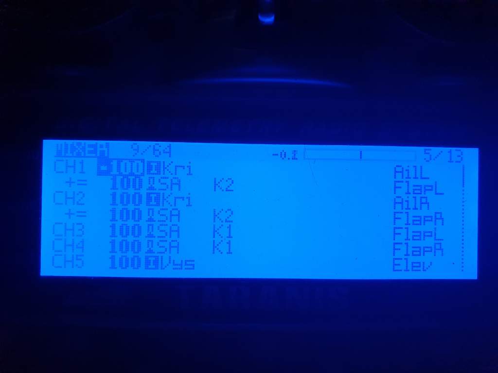

Ted mi ten SA vlastne funguje jenom jako nastaveni stredove polohy pro ruzne polohy prepinace. To asi tedy neni sprvna cesta?
Prikladam obrazovku mixu. K1 i K2 jsou 3-bodove krivky.

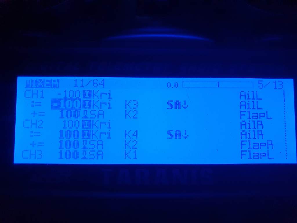

Ha, tak jen co jsem to odeslal, tak mi to asi docvaklo :-)
Potrebuji na to tedy 4 krivky
K1 - ta urcuje polohu klapek
K2 - ta urcuje polohu kridelek
K3 - prubeh jednoho kridelka, pri pohybu doleva zustava v nule
K4 - prubeh druheho kridelka, pri pohybu doprava zustava v nule.
A u tech novych radku v mixu(podminene polohou SA) jsem musel zmenit operaci na z "Secist" na "Zamenit"
No, vypada to ze to dela to co chci :-)
Diky.
