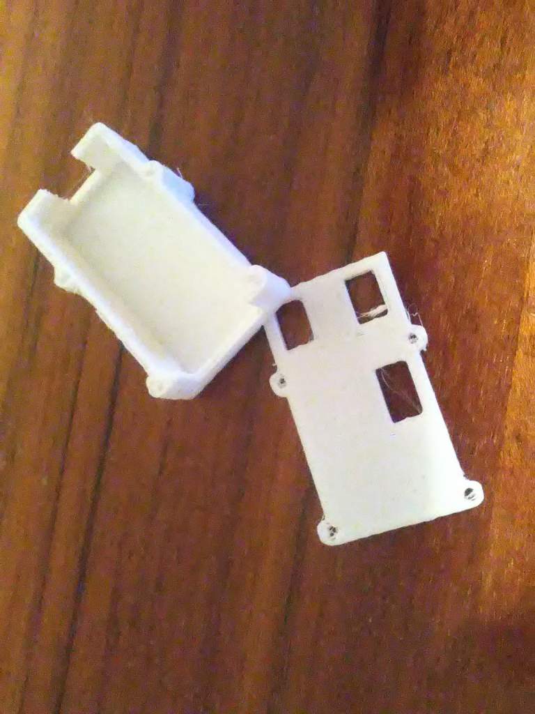

Michal1PA
Příspěvky: 42
Re: Nevyraba niekto plastove krabicky na prijimace ?
Příspěvek od Michal1PA »
Krabička je hotová ale nemám to ako vyskúšať, tieto prijímače nepoužívam
a nemôžem nikde najst rozmer prijímača.

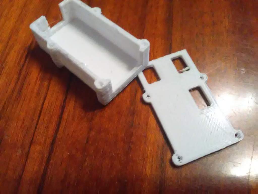

Osobně jsem dělal nedávno několik těchto verzí:
https://www.thingiverse.com/thing:4030633
Z ASA vychází na asi 2,5g i s okopírovanou nálepkou, dohromady slepeno průhlednou páskou.
Mám i vlastní prodlouženou modifikaci, co kryje konektory na druhé straně (většinou si vystačím se 6ti kanály). BTW, při dnešních cenách použitelných 3d tiskáren do 6 tis. Kč (250€) se vyplatí si něco pořídit. Mně v této hladině plně postačuje Anycubic Mega S, kdybych spočítal, co už jsem opravil hraček a různých drobností tak se za rok zaplatila. Čistě na modely padne jen tak tak třetina tisků.
