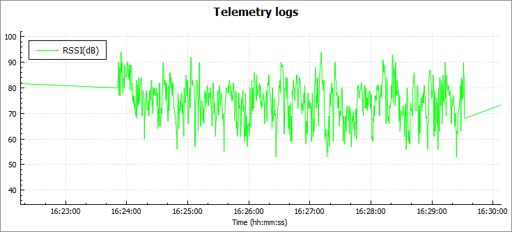

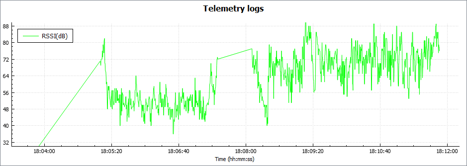

Nějakou dobu jsem pozoroval občasné problémy se signále u X4R. Stejný (resp. verzi SB) mám ještě v jednom modelu a lítám v podobných vzdálenostech. Porovnával jsem logy a u jednoho byl evidentně horší signál.
Poslední lítání jsem několikrát dostal hlášení o kritickém signále, tak jsem se rozhoupal k nějaké kontrole. Otevřel jsem místo s přijímačem a co myslíte. :)
Jeden konektor antény byl evidentě odpojený. Možná se občas nakontaktoval. :)
Grafy pak hovoří za vše.
před
před
po
po
(ACCST v1)
