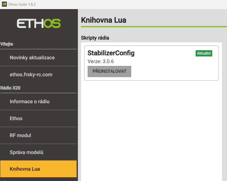

Od prosince 2024 se skript pro nove prijimace jako SRx at uz AP nebo TD ci TW a verzi FW 3 sjednotil do skriptu StabConfig - NastStab. Tenro skript muzete nainstalovat snadno pres Ethos Suite v knihovne LUA.
Pripojite radio k PC a v Ethos Suite zvolite Knihovna LUA a instalovat nebo preinstalovat pokud nemate aktualni verzi.
