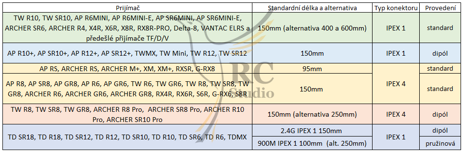

Jakou anténu vybrat?
Konektor IPEX 1
  • V8 (mimo V8R4)
  • D8
  • X8R
  • X6R
  • FASST TFR
  • Delta a Hitec kompatibilní
  • Archer SR6
  • Archer R4
Konektor IPEX4
  • RX6R
  • RX4R
  • G-RX6
  • G-RX8
  • S8R
  • S6R
  • X4R (po 2017 verzi)
  • Archer R6
  • Archer GR8
  • Archer GR6
Dipól
Konektor IPEX1
  • lze použít na jakýkoli přijímač v kategorií IPEX1
Konektor IPEX4
  • lze použít na jakýkoli přijímač v kategorií IPEX4
  • Archer R10 pro
  • Archer R8 Pro
  • Archer SR10 Pro
  • Archer SR8 Pro
Aktuální přijímače Archer Plus mají specifokovaný konektor v popisu produktu.
