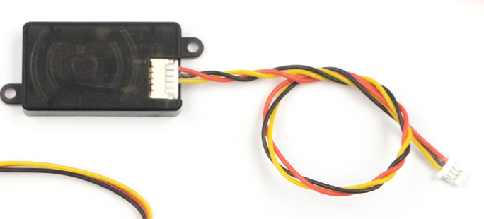

Ahoj lidi,
Prosim o radu ohledne switche. Mam prijimac TD-SR12. Mel by mit funkci Buil-in power switch. V manualu je pouze zminka, ze to ma. Dale je tam konektor, kde je Switch, GND a Vout. Ale to je bohuzel veskere info, ktere tam je. Uz tam absolutne neni nic o zapojeni nebo pouziti. Jeatli to dobre chapu, tak ten prijimac ma v sobe nejaky polovodicovy spinac napajeni. Jake ma proudove omezeni? Jak ho zapojit? Nechci pouzivat zadny jack, mam maly prepinac na letadle. Nemate k tomu nekdo nejake info?? Manual i strycek Google zklamal :(. Diky :roll:
Příspěvky: 1860
Re: Build-in power switch - jak zapojit?
Je to pripravene na spinani treba timto https://rcstudio.cz/cs/prislusenstvi/14 ... pinac.html
pokud je potreba pripojit externi spinac spina se signal se zemi. Napajeni tam je pro NFC jednotku, napajeni v pripade pasivniho prepinace nezapojovat.

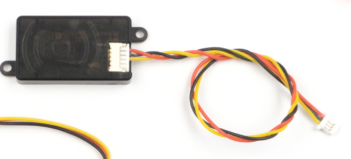

Ja mám NFC spínač. Asi tento:
https://rcstudio.cz/cs/esc-sbec/94-frsk ... pinac.html
Prijímač by bol SR12+. Ako to zapojiť? resp. dá sa zapínať aj cez rádio?
Příspěvky: 1860
Ta jednotka je stale stejne tzn kdyz se zapoji takto bude fungovat i n RX
stř 10. led 2024 14:35:32
Čo to bude spínať? Napájanie prijímača na XT30 konektoroch?
Příspěvky: 1860
Ano ty xt30
