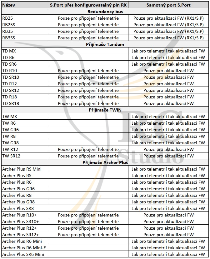

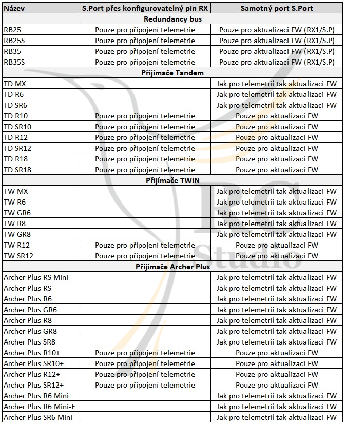

Díky designu mají některé přijímače port S.Port tedy telemetrický port jen pro aktualizaci FW a nelze do nich zapojovat čidla telemetrie. Pro telemetrií se tak u nich musí použít pin kanálu, který se změní na S.Port. Přijdete tak o jeden kanál. Protože to může být pro někoho nepříjemnost, připravil jsem pro Vás tabulku těchto přijímačů, aby jste se mohli lépe rozhodnout jaký přijímač koupit.
