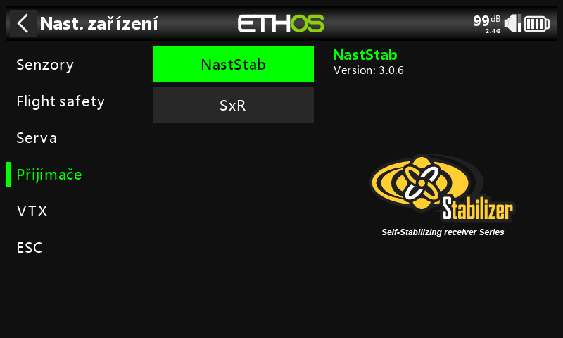

Od prosince 2024 se skript pro nove prijimace jako SRx at uz AP nebo TD ci TW a verzi FW 3 sjednotil do skriptu StabConfig - NastStab. Tenro skript muzete nainstalovat snadno pres Ethos Suite v knihovne LUA.
Pripojite radio k PC a v Ethos Suite zvolite Knihovna LUA a instalovat nebo preinstalovat pokud nemate aktualni verzi.
Skript najdete v System - nastaveni zarizeni - prijimace a StabConfig nebo NastStab (pokud me uz zapsali cestinu na server)

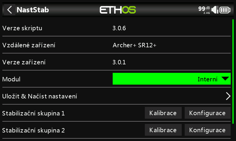

Skript ma vlasni menu kde vidite prijimac, verzi prijimace a podmenu pro nastaveni
Stabilizace je rozdelena do dvou skupin tedy 1-6k a 7-12k s tim ze ovlavaci kanaly jsou 13 zisk gyra, 14 volba rezimu, 15 volba rezimu kdyz neni zvolen Quickmode - Rychly rezim
Kazda stabilizacni skupina ma vlasni nastaveni a lze i nevavisle vypnout

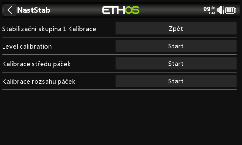

Zde priklad jak provadet SelfCheck pro Stabilizacni skupinu 1. Nove jiz neni selfcheckl jeden proces ale je to rozdeleno do 3 kroku, kazdy je na sobe nezavisly tzn muzete treba jen pro vyrovnani letadla zvolit vyrovnani do 0 ale nemusite delat rozsahy pak.
Kazdy tento proces ma tedy vlastni polozku v dane skupine jako kalibrace

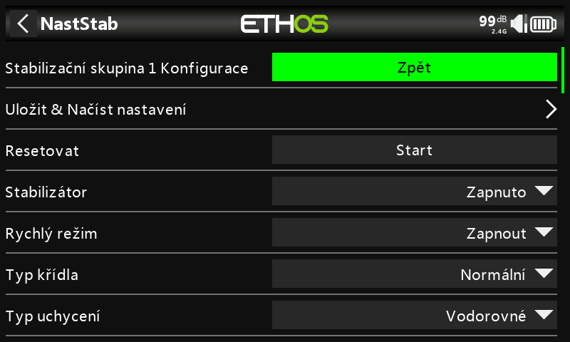

Bezne nastaveni jak ho zname najdeme v podmenu Konfigurace, zde lze i stabilizace dane skupiny vypnout jako Stablilizator Zapnuto / Vypnuto

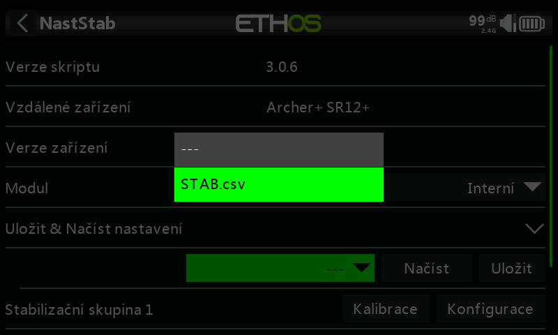

Skript take dovoluje uklozeni nastaveni stabilizace a opetovne nacteni. Ulozenim se vytori soubor STAB.csv ktery muzeme zase nacist a tim si vratit nastaveni do ulozeneho stavu.

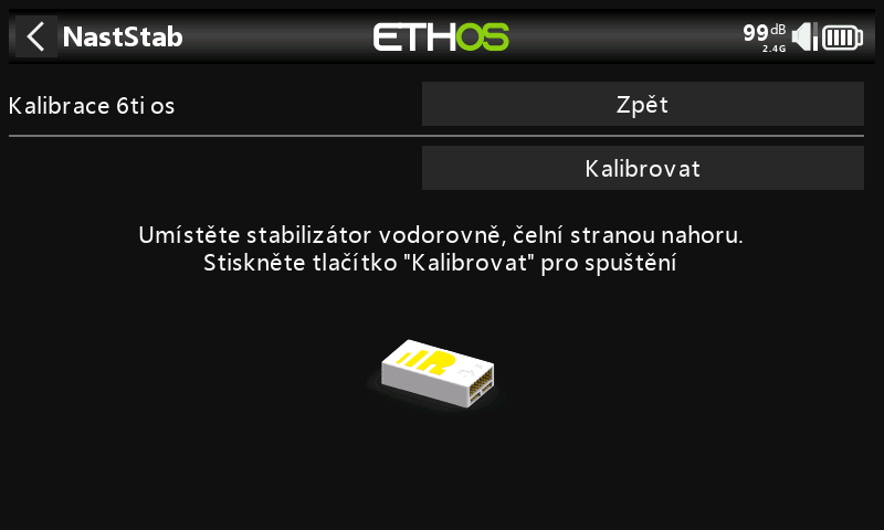

Kalibrace prijimace se dela uplne dole a je oznacena Kalibrace 6to os
