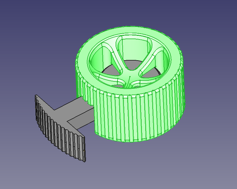

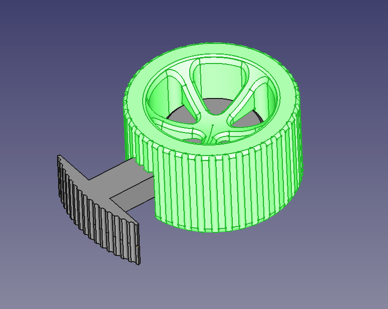

Na MT-12 nebo Futaba 7PXR (ty volanty jsou tak nějak stejné) mám první návrh volantu pro expedice. Už mám jeden vytištěný a vyzkoušený exemplář předchozí verze... Zítra natisknu, vyzkouším, vyfotím. :)
Případně, kdyby byly nějaké rady zkušených, co s tou páčkou na palec ... je TO dvoudílné, páčka se dá, když tak vyměnit. Ještě mě napadlo, vyrobit ji nastavitelně teleskopickou, ale ...

To prohnutí páčky jsem měl také tak a raději jsem to předělal naopak - aby palec jakoby zapadl do "důlku". Ale i takto to je mnohem lepší, jak bez toho.
