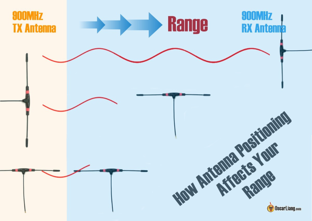

Ahoj, na ruznych fb skupinach od ruznych lidi jsem narazil na dva nazory o poloze anten, ktere jsou dost proti sobe. Nebo se doplnuji? Jde o to, ze obe maji by horizontalne nebo obe vertikalne (na rx super 8 a na tx mam frsky T). Plus pak ze maji svirat uhel 90 stupnu. Je mi jasné, ze antena na rx se bude za letu hybat a otacet, ale chtel bych ji optimalizovat tak aby kdyz poletim primo od sebe a k sobe budu mit optimalni prijem.
Pokud to dobre chapu, tak pokud dam super 8 horizontalne, tak i T na letadlu bude horizontalne. Pak se ale bude uhel T anteny v poli menit s otacenim letadla kolem svisle osy. Takze by pak kvuli 90 det mela byt orientovana jakoby ve smeru letu?
Pokud ji dam vertikalne, pak bude v zasade vzdy ve stejne poloze vuci vysilaci. Ale asi nesplni tech 90 tedy nikdy. (V obou pripadech jsem zanedbal naklon letadla, ktery ale bude mit taky znacny vliv...).

Anteny maji vzdy nejvetsi citlivost vuci stejne polarizaci jako ma vysilac . (Vzpomenme ladeni TV antena na vysilac jak se otacely Colorky)
Instalace antreny je vzdy kompromis. U vetronu kde je letadlo v drtive vetsine casu vodotrovne je instalace snadna a pokud se vykryje dvemi antenami oba smery podelny a pricny je to dokonale.
U jedne anteny a drona kdy se casto zataci, provadi akrobaticke provky je to slozitejsi. Take je dobre si uvedomit zastineni anteny telem modelu.
Zase se nelita na velike vzdaslenosti a tak citlivost na par set metru nebude tak citit.
U drona horizontalni umisteni anteny asi tak by byla anterna videt ze vsech stran tzn pod nebo nad modelem. Nestastne jsou instalace na ramenech kde antenu ovlivnuje i ESC a staci otozit o 100stupnu a uz si model stini.
Svisle muze fungovat taky dobre.

Je to na kridlo AR Wing, takze taky se bude dost tocit. Zarazilo mne to nekde doporucovane otoceni o 90 stupnu. Nejak moc nevim kde je merit 😀
Příspěvky: 1896
Re: Vzajemna poloha anten vysilac x prijimac
U kridla bych propichl kridlo a dal antenu vertikalne.

Osobne by som to riešil prijímačom R9Slim + kde sú dve antény , takze jednu ako spomenul Honza prepichnutím krídla vertikálne a druhú horizontálne , alebo prepojením dvoch prijímačov -redundanci
