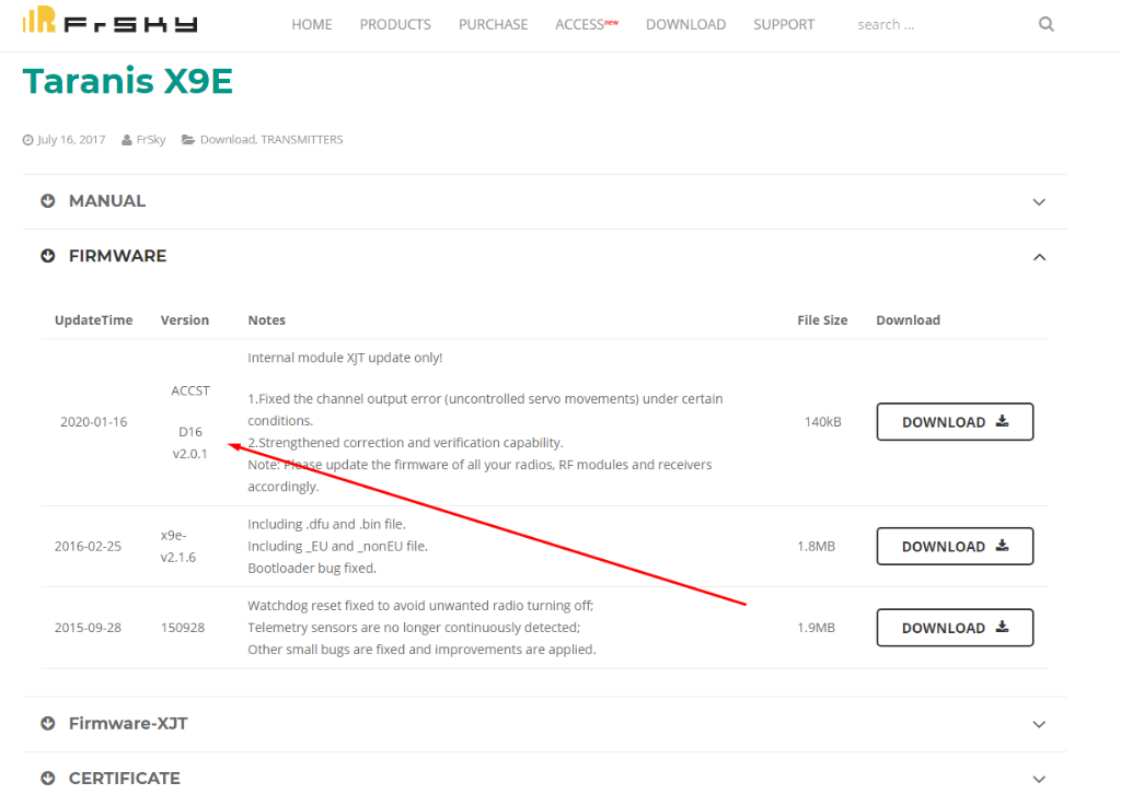

U X9E žádný nový FW XJT modulu není.

Tak je, ale nedali to do Firmware- XJT ale do záložky Firmware k OTX.

Vlozen do spatneho sochtliku
