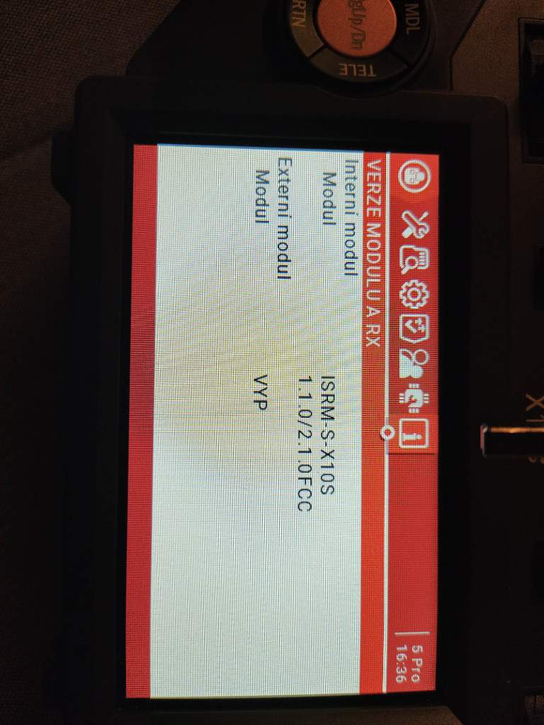

Zrovna zde, se stala chyba, kdy FrSky poslal modul nakodovany na FCC nam na sklad a bez popisu. Toto je ulozeno v modulu samotnem a prehrani fw to nezmeni.
My nastesti mame nastroj jak to zmenit u nas v servisu. Takze problem vyresen.
Mám ten samí problém :( ve vysílači nový ISRM modul který přišel minulý týden od vás a po kontrole po přehrání fimware píše 2.1.0 FCC? Viz foto... Co stím?

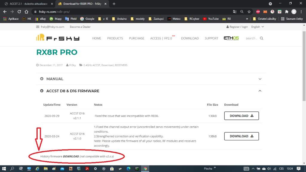

Prosím vás, dá sa niekde stiahnuť starý fimware na prijímač RX8R pro?

Musíš se líp podívat. Na stránkách FrSky je ke stažení i poslední verze ACCST V1. Jen teda nevím, jestli je rozumný to používat. Já bych volil přeflešovat jak přijímač, tak vysílač poslední verzí fw.

Ale ja som tam pre tento prijímač ACCST V1 nenašiel.
Re: ACCST 2.1 - dulezita aktualizace
No mělo by to být toto:

Vďaka, už to mám a to je dôkaz toho že treba čítať aj malé písmenká.
To mám pre kolegu, obaja používame FROS a nechce prísť o češtinu v horuse.
