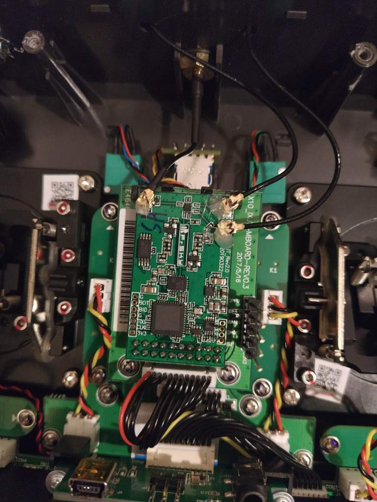

Zrovna zde, se stala chyba, kdy FrSky poslal modul nakodovany na FCC nam na sklad a bez popisu. Toto je ulozeno v modulu samotnem a prehrani fw to nezmeni.
My nastesti mame nastroj jak to zmenit u nas v servisu. Takze problem vyresen.

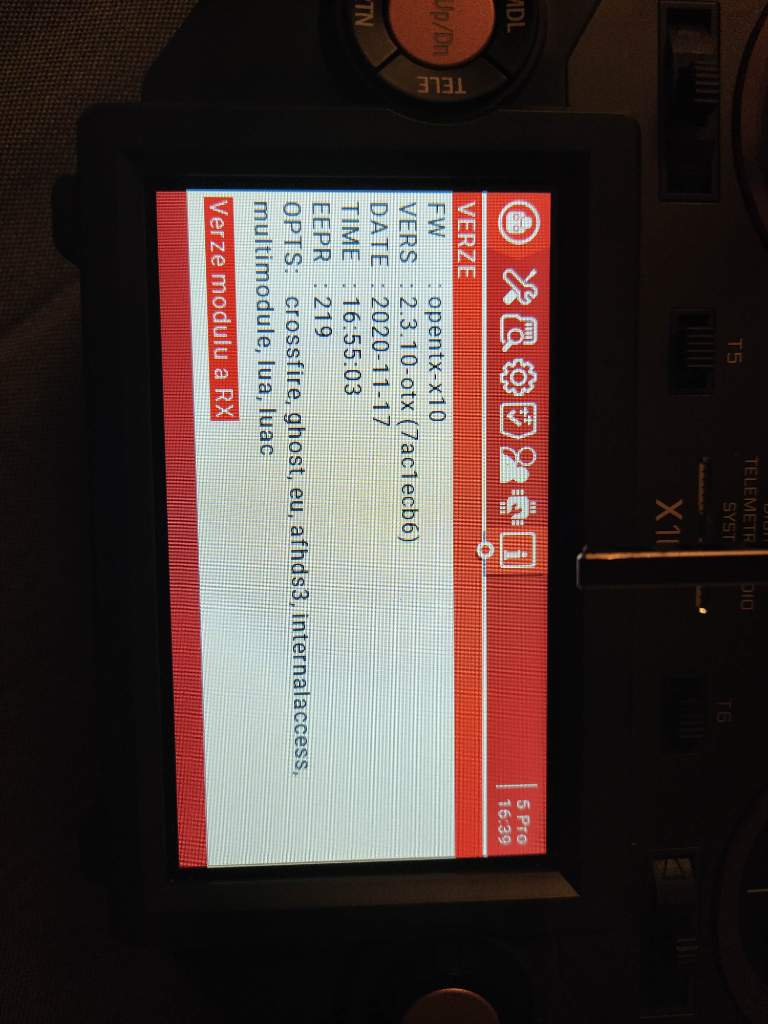

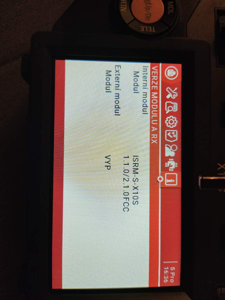

existuje nějaký způsob, jak poznám na první dobrou jaký je FW - tedy kompatibilita s ACCST v.1 nebo v.2 ) ve vysílacím modulu iXJT v Horus X10 / X12 ?
a co je v přijímačích ? nebo nezbývá než metoda pokus/omyl ?
a zůstane mi po FW na v2 i podpora protokolu D8 ? děkuji

@SuperMUF: v rádiu je v sys menu napsaná verze OpenTX, pod ní na klik verze FW v modulu. U přijímačů buď zkusit spárovat nebo FW rovnou nahrát. Podpora D8 v XJT zůstává, ISRM moduly už D8 neumí. Aby bylo možné D8 vybrat, je potřeba nemít zaškrtnuto "eu " pro OpenTX FW (Companion).

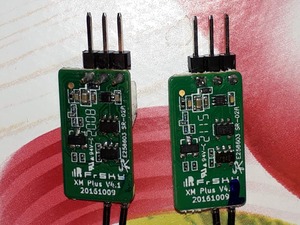

Mám podobný problém jako Karel. Do teď jsem ke své spokojenosti používal rádio X7 ACCST s přijímačem XM+. Nyní jsem pořídil ACCESS verzi rádia X7 a dokoupil i další XM+. Tento nový přijímač šel s novým (ACCESS) rádiem normálně spárovat a pracuje správně. Se starým rádiem (ACCST) spárovat nešel. A stejně tak nejde spárovat starý přijímač s novým rádiem. Pak jsem si přečetl o této aktualizaci protokolu ACCST na verzi V2. Tak jsem aktualizoval XJT modul starého rádia na V2.1.0 LBT a FW starého přijímače na V2.1.2 LBT. Jenže párování se pak už nedařilo. Po odkliknutí párování v rádiu se stav LED na přijímači nezměnil a pořád svítily obě (červená a zelená). Znovu jsem pro jistotu nafleshoval FW 2.1 do rádia i přijímače a pak se kupodivu párování už zdálo v pořádku. Jenže po odpojení napájení přijímače a jeho opětovném připojení, se kromě poblikávající zelené LED rozsvítila i červená a serva nereagovala. Někdy se dokonce zdálo, že už to jde (poblikávala jen zelená LED), ale serva nereagovala a nakonec se rozsvítila i ta červená LED. Na závěr jsem ještě zkusil tento starý přijímač s novým FW spárovat s novým rádiem, ale i v této kombinaci se přijímač chová divně a serva se nehýbají. Čím to může být, že se 2 stejné přijímače chovají různě? Protože komunikace starého rádia a starého přijímače s protokolem ACCST V2.1 u mě nefunguje, vrátil jsem staré FW (V1) a naštěstí to zase funguje jako před tímto pokusem. Nicméně s novým rádiem tento přijímač už použít nemůžu
doplnění:
Pak mě ještě ze zoufalství napadlo zkusit nahrát FW 2.1.2 do starého přijímače z nového rádia (ACCESS), i když by to podle mě mít vliv nemělo. Jenže ono to pomohlo! Od teď už ten přijímač funguje s oběma rádiama. Jediný rozdíl, který mě napadá, je v tom, že do starého rádia (ACCST) jsem stáhnul FW pro přijímač přímo ze stránek výrobce, zatímco v novém rádiu (ACCESS) byl už na SD kartě od pana Urbánka.
