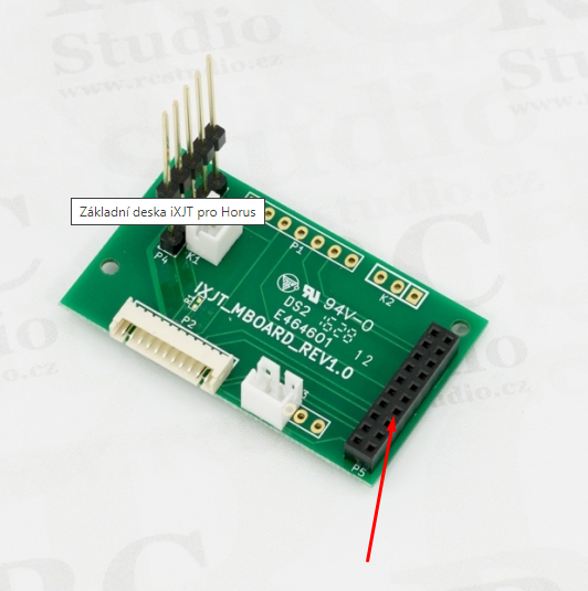

Stary modul odpojim a odpojim anteny, je zasunut na desticce pomoci 20pin koneoktoru

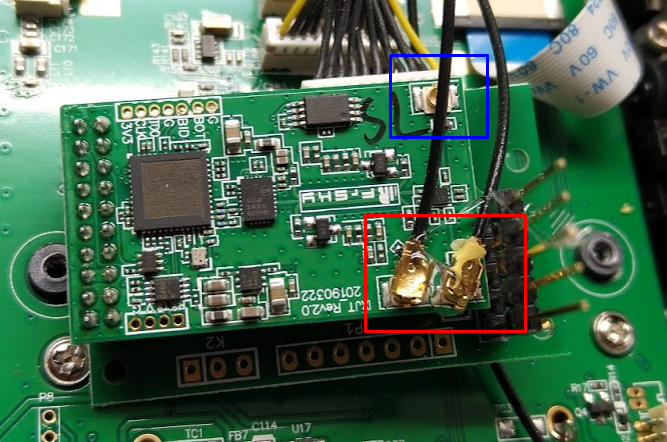

na stejne misto nasadim novy modul, pozor na spravne osazeni v 20pin konektory aby jste se neposuli

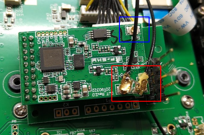

zde je nasazen novy modul a protoze ma X10 2 interni anteny vzal jsem druhou interni antenu https://rcstudio.cz/cs/nahradni-dily/33 ... horus.html
a pripojil take, to jsou konektory znacene cervene. Pojistim treba tavnou.
usadim zpet RF modul na drzak baterie.
Konektor znaceny modre je pro externi antenu a ten osadim az potom co budu davat zpet zadni viko radia. Mozna Vam pomuze SMA konektor
odsroubovat z krytu a potom nasroubovat zpet.

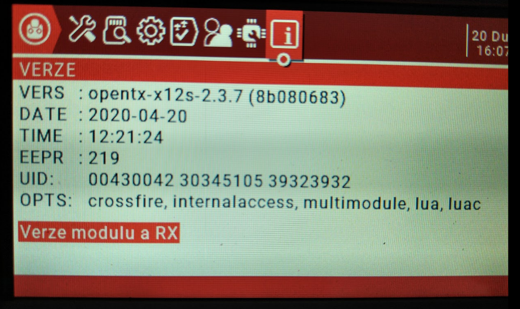

Pouzity OpenTX 2.3.7 s volbou internalaccess

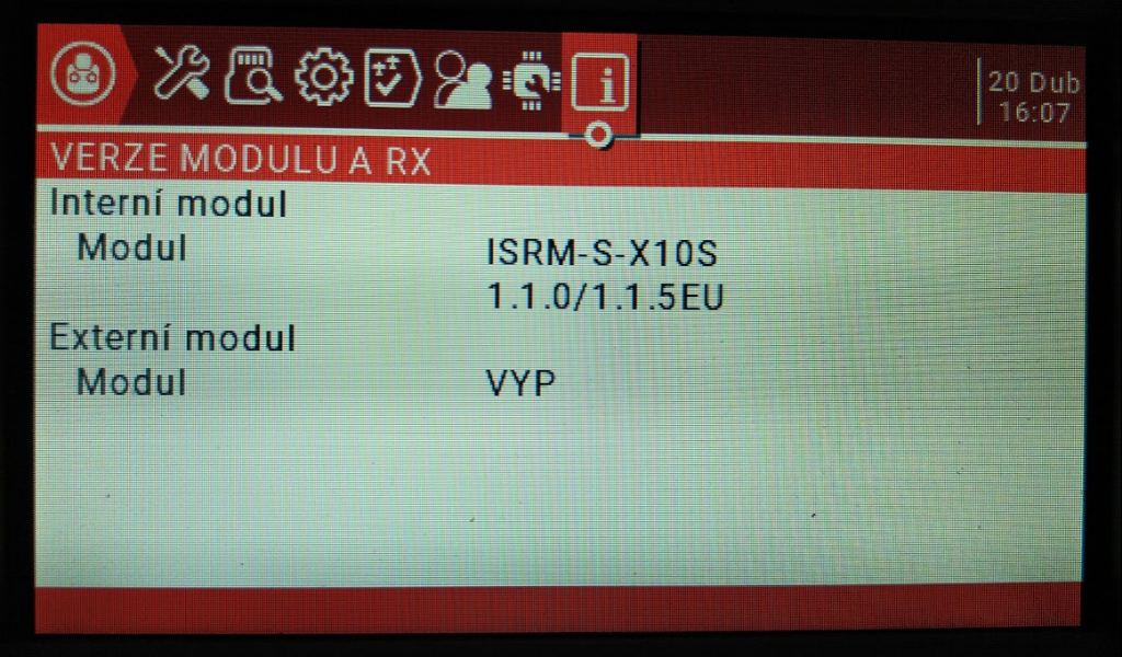

Pokud ovidite hlasku "module upgrade required" je potreba aktualizovat modul. Projevuje se to taky vypadky spojeni a telemtrie. Musite mit verzi 1.1.5!!!
Jak overit verzi? musite mit modul spusteny v modelu jako ACCESS nebo D16 je to jedno.
Posledni obrazovka hl nastaveni radia
Zvolim verze modulu a RX
pokud tam mate 1.1.3 nebo neco jineho musite aktualizovat.

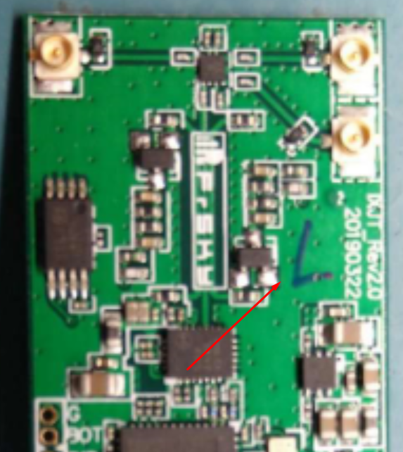

Nove lze aktualizovat na 2.1 a nyni rozlisujeme 2 verze modulu podle toho co je na nich napsano fixou, nastesti i kdyz se seknete uvitite jen --- a daslim nahranim spravneho FW se to opravi.
SL potrebuje tuto verzi FW https://www.frsky-rc.com/wp-content/upl ... v2.1.0.zip

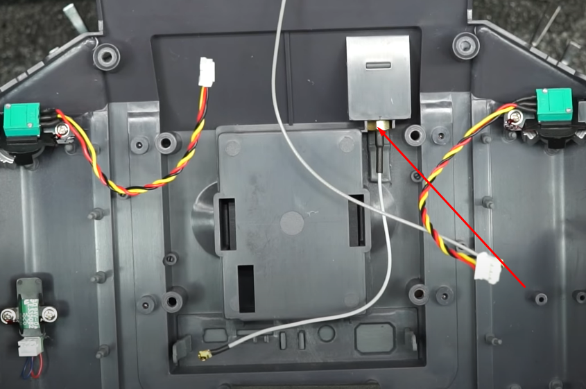

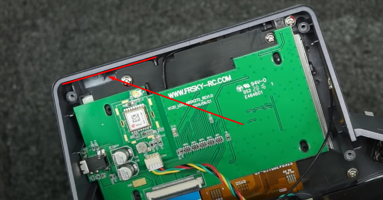

Joooo a kam jsem frknul tu druhou antenu?
Vedle stavajici
tento drzacek sel ven abych mohl dobre vytahnout koax.
