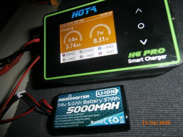

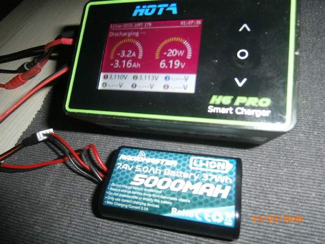

Mám tu RM LiIon 2S 5000 mAh len v inom rádiu s podobným odberom. Výdrž cca. 10 hod. Za mňa kvalitný aku. poskladaný zo značkových článkov. Lepšie ako kupovať nieake fake články a robyť vlastný pack. Ak kúpite kvalitné články aj tak to lacnejšie nevíde. Dobil som, resp. vybil pri teste cca. 4400 mAh, tak že kapacita OK, môže to byť 5000 mAh. Odpor dobrý, zaťaženie vychádza cca. 3C. (deklarovaný je tuším 2C) To je 15A, toľko ani zďaleka netreba. (tu by stačilo aj 0,1C :D )
Prikladám aj môj vzorček na výpočet "C" ak by niekto chcel.

Otázka je, co jsou to značkové články. Těch lionek je už tolik, že se dají vybrat i neznačkové lionky, co mají velice slušné vlastnosti a od těch značkových se kvalitou vůbec neliší. Jen je třeba si dát pozor na nezvykle vysoké kapacity - cokoli nad 3400 mAh je podezřelé a většinou kapacita nedosáhne ani 1000 mAh a "tvrdost" končí na 0.5A. Před takovými je opravdu dobré dát ruce pryč.

Tieto baterie su zlozene z clankov 21700 , kapacita 4000-5000mAh je v poriadku.
Su objemovo o dost vacsie nez 18650.

Aj keď sú často kvalitné pod iním názvom, tak sú to stále od značkového výrobcu. V tých továrniach pri určitom min. odbere si môžeš dať svoju nálepku a oni ti to vyrobia. Ja som bral ten aku. RM 5000 mAh, lebo som si mysle že si nebudú chceť pokaziť meno a nedajú tam nieake napodobniny a zatiaľ sa javý super. Skrátka kto potreju 2S 21700 LiIon pack môžem doporučiť.
