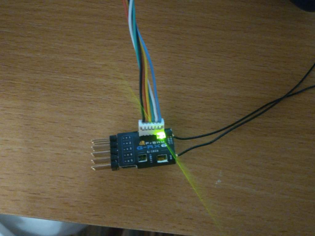

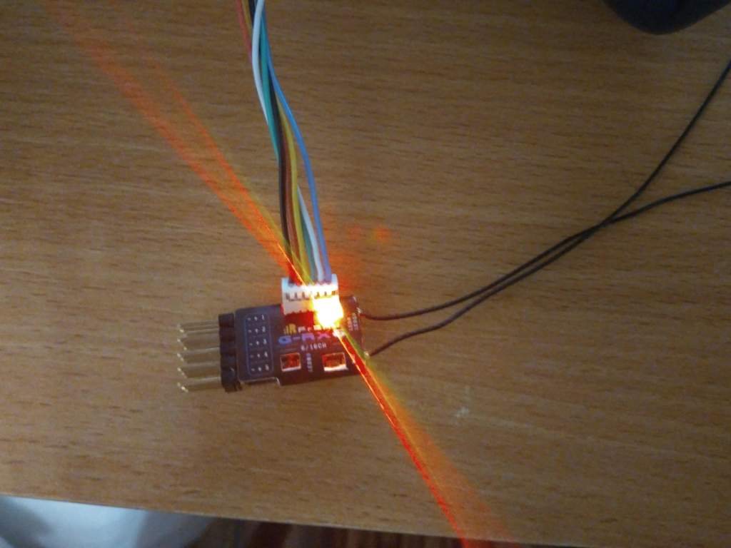

Mám tu jeden g-rx6. Používal jsem ho s x-lite pro ACCESS verze 1.1.1.
Pak jsem model prodal a přijímač šel do šuplíku, teď jsem ho vytáhl (x-lite mám mezitím na 1.1.3) takže flash na 1.1.3 a zaboha nejde zaregistrovat.
Postup je jasnej, na zkoušku jsem vyndal nový rx6r - flashnul a reg+bind napoprvé,
ale tenhle g-rx6 nic. Svítí na něm modrá dioda a ta zelená s červenou jen neznatelně, musím zhasnout abych viděl, že poblikávají.
nějaký nápad? Jde přijímač resetovat, nebo slabé diody= něco odpálené?

Slabe diody spis vypadaji na problem napajeni, spatny regulator atp.

Napájím ze 4článku ni-mh cca 5V.
A při flashování diody svítí naplno.

Takhle se to chová po připojení napájení a je jedno jestli mám zaplý vysílač s registrací nebo ne. Stejně tak je jedno jestli zmáčknu při připojení tlačítko.

Opravu je spravne - na - ? Toto delava kdyz je otocena polarita a - je na signalu

Doufal jsem, že na foru najdu odpověď, ale netušil jsem, že ze sebe udělám vola.
Tři dny zapojuji různé zdroje napětí a všechny naopak a to tam jsou popisky.
Díky za nakopnutí.
PS: a to kamárádům flashuju a binduju přijímače, když jsou bezradní a tvrdím jak je to jednoduché. Prostě nikdy neříkej nikdy.
