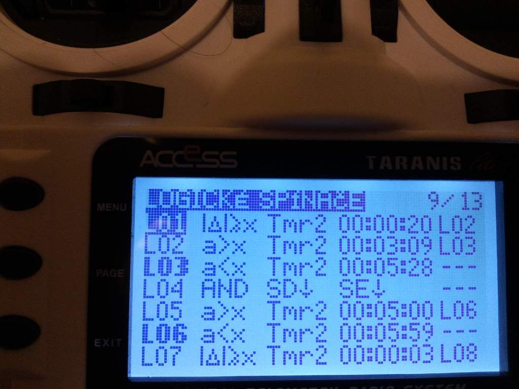

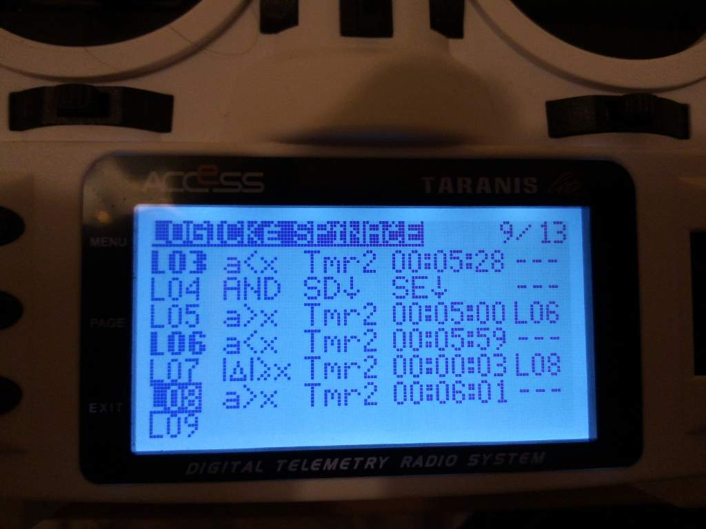

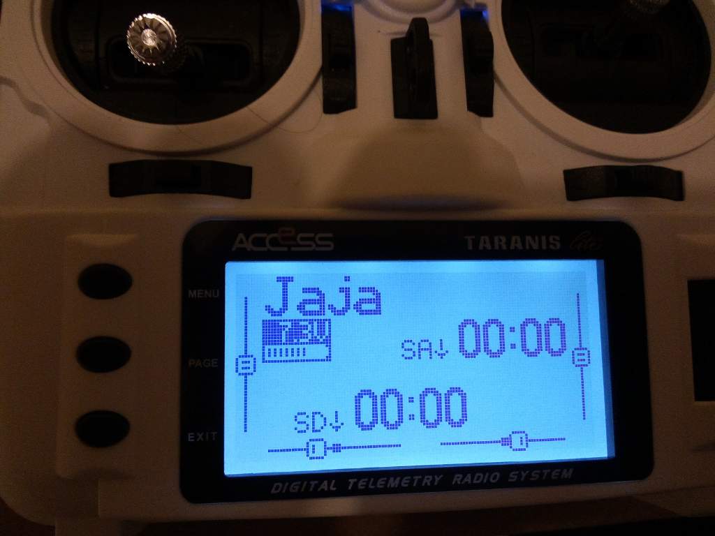

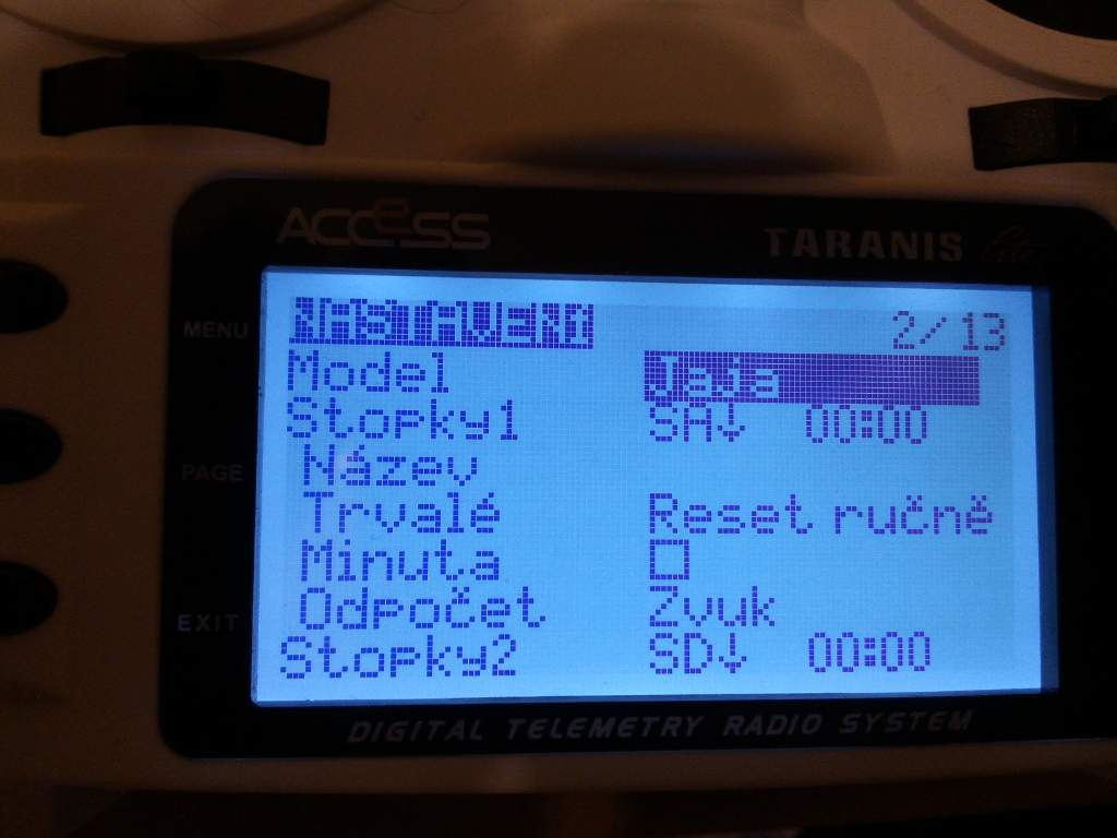

Re: Stopky

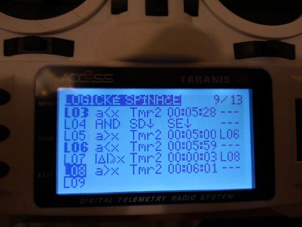

Tak jsem si také pohrál, trochu jsi mě nakopl
, nakonec jsem nastavil takto viz foto to je asi nejlépe vidět.
S tím že si ještě hraju s poslední minutou, kdy jsou dobré hlášky po vteřině.

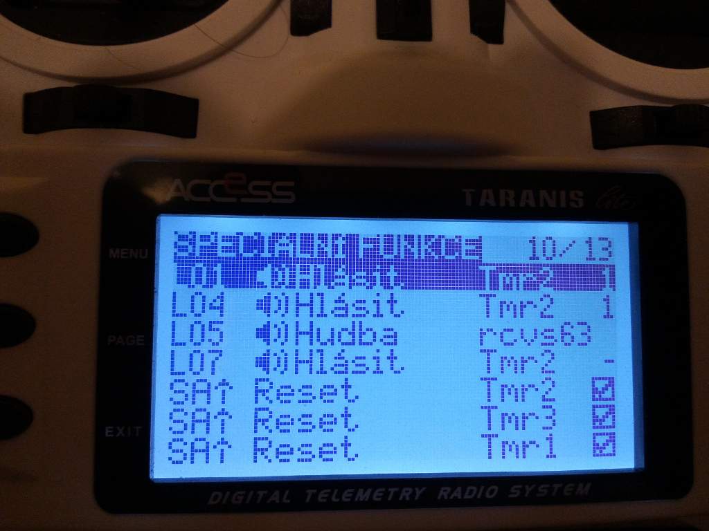

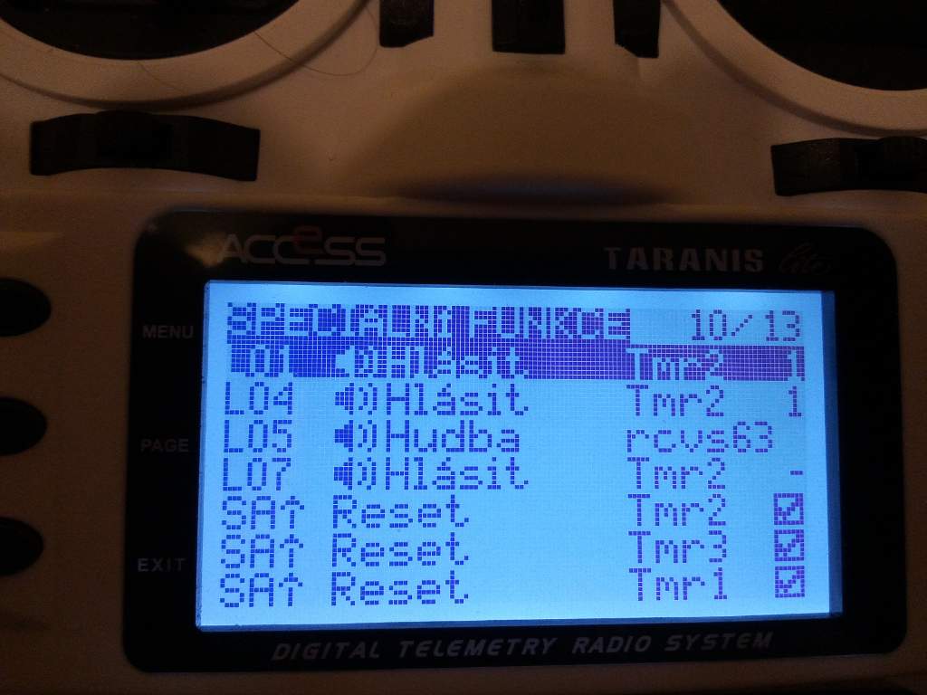

Ale to nestíhá, protože hlásí počet a ještě sekund, tj. hlásí po třech vteřinách, tak poslední úprava je vlastní nahrávka ve Wav souboru, kde si sám odříkávám vteřiny jak potřebuji, pušteno ve specl. fce - L05.
Re: Stopky
Ještě při použití vlastní nahrávky, kterou jedu až do 6:20min, už postrádá L07 ve spec. funkcích.
