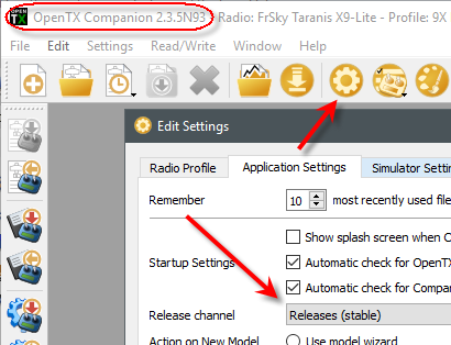

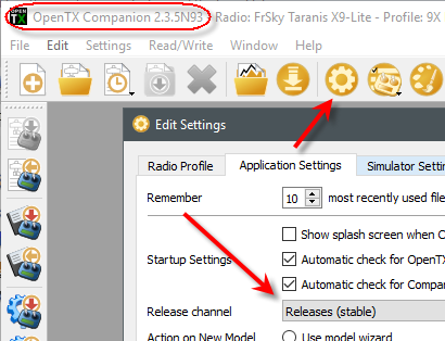

Asi víte, ale:
..používal jsem Companion 2.3.4, kde jsou nějaké ošklivé chyby, takže firmware OK, ale Companion použít novější 2.3.5Nxx a tam chtít firmware "Release version", tedy tu stabilní...
