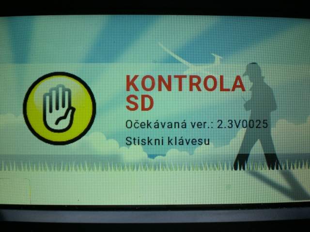

Jenom bych chtěl doplnit pomocné vlákno p. Urbánka k řešení tohoto problému. Po instalaci aktualizace mi vyskakovalo toto okno a pomohlo mi až vnitřní přepsání souboru dle pokynů .

Příspěvek od caleb »
Zdravím.
Nevím kde to přepsat.
Zkusil jsem vysílač připojit k PC a místo toho nápisu verze open tx jsem to celé nahradil pouze
2.3V0025
a okno při spuštění se zobrazuje stále.
Kde dělám chybu?
Děkuji za pomoc Boban
ZS-Man
Příspěvky: 99
Re: Aktualizace OpenTX 2.3.5
Příspěvek od ZS-Man »
Soubor na karte se porad musi jmenovat "opentx.sdcard.version".
V tom souboru musi byt pouze text ktery oznacuje verzi dat, v tomto pripade teda 2.3V0025 , respektive vysílac pri zapnuti hlasi, jakou verzi presne ocekava.
Pri rucnim prepisovani obsahu souboru pozor na zamenu znaku "carka" a "tecka", jesli tam nemas treba nejakou mezeru navic a po odpojeni karty(vysilace) ji znovu pripoj a zkontroluj, ze se ten novy text do souboru opravdu ulozil.
Pak to musi fungovat :-)
Samozrejmě pro toho kdo uplne nevi co vlastne dela, je idealni prepsat stavajici kartu obsahem ze stazeneho archivu. V teto verzi sice nejsou zadne zmeny, ale priste se muze stat ze dojde k vetsim zmenam ve strukture slozek na karte, budou pridany nove zvuky, nejake potrebne LUA scripty atd, a novy OpenTX bude ocekavat ze karta byla take aktualizovana. Kdyz pouze prepises ten soubor opentx.sdcard.version, tak OpenTX sice nebude varovat ze nesedi verze dat na SD karte, ale take nebude mit k dispozici ty potrebne zmeny .
No jo,ale jak ten soubor otevřít?
Čím? Když ho chci otevřít v PC tak na něj nemám žádný program.
Windows 10 home.
Zkusil jsem stáhnout ještě jednou celý obsah SD karty a z ní jsem zkopíroval ten soubor a vložil na svou SD kartu a ten co tam byl a já ho přejmenoval jsem smazal.
Doufám že jsem si tím nenarušil celý open tx.
Václav Cerha
Příspěvky: 19
Registrován: čtv 30. led 2020 17:14:14
Příspěvek od Václav Cerha »
Není třeba se děsit, zatím se nic neděje. Pokud jste soubor z SD karty smazal, stáhněte si znovu instalační balíček a proveďte flash znovu, nebo z něho zkopírujte chybějící soubor na kartu. Jestli soubor na kartě máte a PC se ptá čím ho chcete otevřít - je to aplikace poznámkový blok. Potom se soubor otevře a v něm provedete editaci textu podle rady od p. Urbánka v tomto vláknu (jenom přepíšete poslední číslice aby tam bylo 25)
Snad Jsem to napsal srozumitelně.
ZS-Man
Příspěvky: 99
A vysílač uz žádné varování nezobrazuje? Jestli ne, tak už jsi to nakopírovat správně a je to OK.
Ten soubor je obyčejný textový soubor, takže editovat to jde v jakémkoliv jednoduchém textovém editoru, ve windows asi Notepad?

Děkuji.
Vysílač už nezobrazuje tu stránku a vypadá to, že jsem nic nepokazil.
