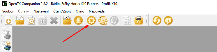

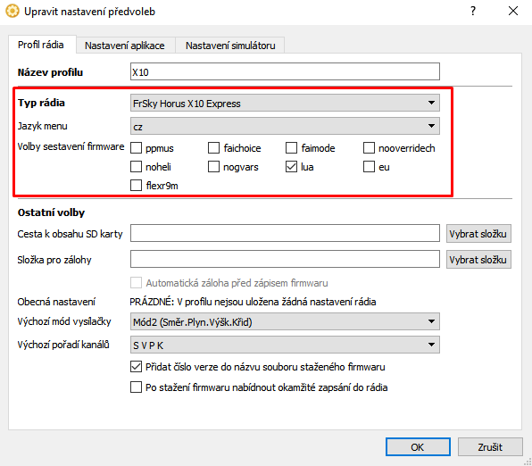

nainstalujeme companion a nastavime podle radia

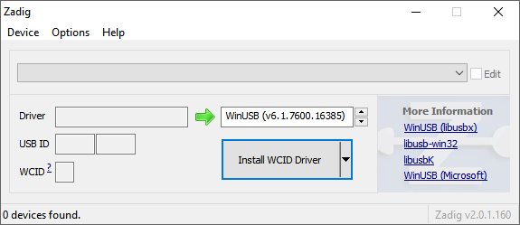

z balicku spustime zadig

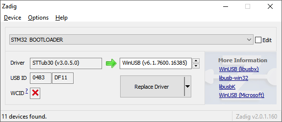

zvolme options a list all devices
najdeme STM32 BOOTLOADER a volime Replace driver
po dokonceni

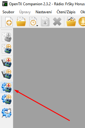

V companionu vybereme flash

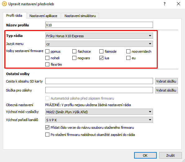

vybereme spravny FW
zvolme zapsat do radia
