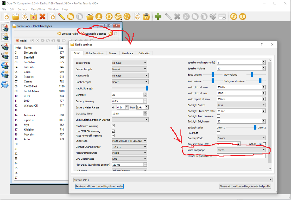

Ahoj,
instaloval jsem Open TX 231 do Taranisu X9+ a Companion 231 do PC.
V Taranisu je vše OK.
Po nastavení profilu radia v Companionu včetně cesty k souborum na SD kartě, jsem při simulaci modelu v Copmanionu zjistil, že nejdou české hlášky.
Systémem pokus omyl jsem ověřil, že v Companion načítá do svého silulátoru hlášky jen pokud se složka se zvukovými soubory jmenuje "en". Soubory uložené ve složce pojmenované "cz" nevidí.
Ošidil jsem to tak, že české zvuky mám ve složce "en".
Teď však nemohu provádět synchronizaci SD karty přes Companion.

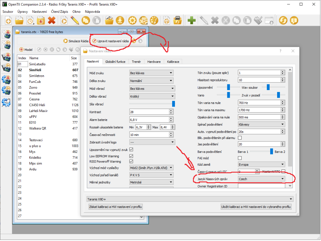

Tohle by mohlo problém vyřešit....
nebo česky:
Vemte rovnou v2.3.4. Funguje. Už jsem s tím i lítal - u profilů na simulátor je potřeba zkontrolovat jestli je nastaven vysílač na "žák"...

Děkuji pomohlo to!!
Jak prosté..... stačilo více popřemýšlet.
