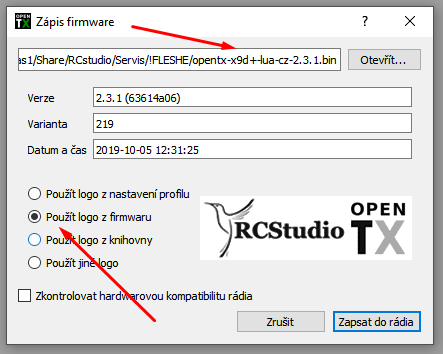

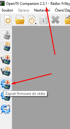

pokúsil som sa aktualizovať systém v rádiu, ale vyskytol sa mi pri tom problém.
Opíšem postup:
Stiahol som si zip súbor, ktorý prišiel e mailom, rozbalil ho.
nainštaloval som companion 231 zo súboru
pripojil rádio programom zadig nahral ovládač
pripojil taranis x9d+
v companion som otvoril profil rádia zadal cestu k obsahu sd karty (disk E)
stiahol som firmvare open tx x9d+ lua cz zo súboru s e mailu
Dal som zápis firmware cesta k bin súboru firmware: opentx-xdp+-lua-cz-2.3.1.bin
a nahral do rádia
po zapnutí rádia sa mi objaví logo open tx nie rc studio a potom: kontrola sd očekávana ver 2.3v0022
predpokladám, že som niekde urobil chybu, poradíte mi kde?
Edit. to s SD kartou sa mi podarilo nahraním súborov z SD priečinku v emaily
keď ale v rádiu pozerám aký je tam FW píše : opentx-x9d+ vers 2.3.1(63614a06) a nie cz verzia, pri nahrávani firmvéru som ale isto a opakovane zadal cestu na opentx-xdp+-lua-cz-2.3.1.bin

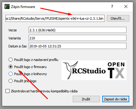

Opíšem postup:
a nahral do rádia

Re: Aktualizace OpenTX 2.3.1
Nikde nevidím, že jsi zkopíroval obsah složky SD (z balíčku cos obdržel) na SD kartu a to nejen složky ale i soubor opentx.sdcard.version. Řešilo se to o pár příspěvků výš.
Koukal jsem na distribuci a CZ je cz a logo tam je integrovane.
Daj si na SD kartu do priečinku Firmweare ten 2.3..1 cz.bin súbor a flešni to z rádia.johny8596 píše: ↑čtv 07. lis 2019 22:02:48Edit. to s SD kartou sa mi podarilo nahraním súborov z SD priečinku v emaily

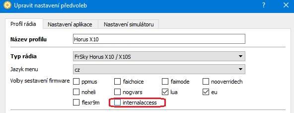

Dobrý den,
Může mi prosím někdo vysvětlit v nastavení předvoleb rádia (Companion 2.3.1) funkci volby "Internalaccess" (Support for ACCESS internal module replacement) ?
Děkuji.
Stručně - 2.3.2 už je ke stažení a mám ji tam.
Volba internalaccess je podpora dodatečně instalované karty ISRM, která umí ACCESS . Zatím je karta pouze pro Horus X10 a firmware ještě není.
J.j. - byl ke ztažení až večer.
Myslel jsem si, že se jedná o podopru ISRM modulu.
Ovšem mate mě, že při pokusu o nahrání FW s touto volbou, mi to nahlásilo něco jako "nepodporovaný HW".
(Horus X10 s ACCESS modulem - momentálně v 2.3.1)
