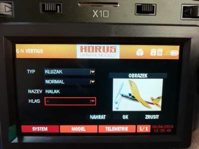

tak nevím,co je špatně,ať dělám,co dělám,v okénku HLAS stále nenaladím nic/viz.příloha

Příspěvky: 1884
Re: Hlášky
to je model, tzn slozka model
slozka track je pro specialni funkce

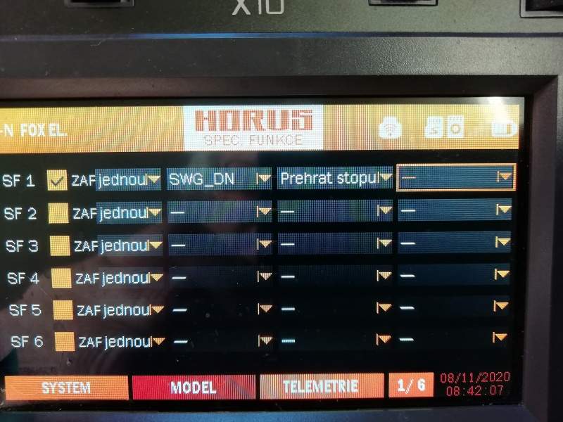

Tak si po roce hraji s Horusem a nemohu aktivovat hlášky,ať je vložím kamkoli ,poradí někdo?
