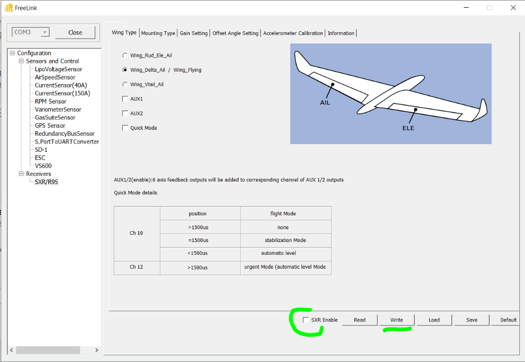

Lze tento přijímač inicializovat tak, aby se choval jako přijímač bez stabilizace?

Staci stabilizaci vypnout pomoci skriptu nebo freelink

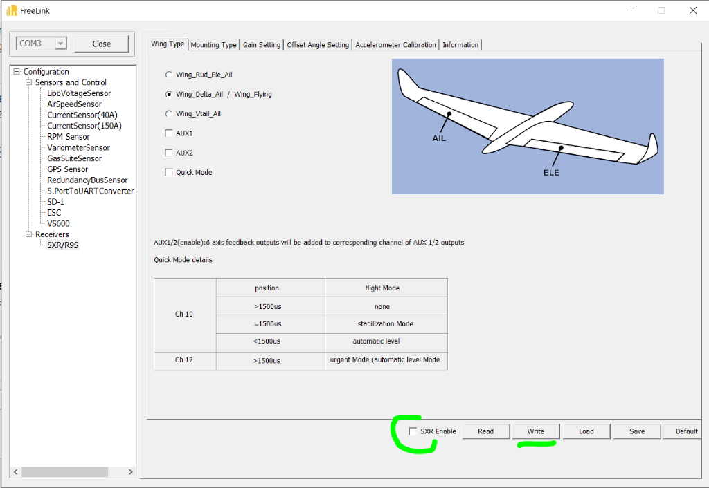

Ve skriptu nastavení vidím, ale ten nedobíhá. Ve F
reelinku to je checkbox SxR Enable dole?

Ano, je to checkbox SxR Enable FreeLink.exe.

Ano tim se vypne celkova stabnilizace
