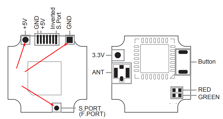

Mnozi se nam dotazy na zpusob fleshovani R9MM-FC.
I pres to, ze lze pomoci softserial bridge fleshovat dany prijimac pres USB pripojeni pres FC desku, je vzdy lepsi a bezpecnejsi pouzit flash pomoci S.portu ktery zname u jinych prijimacu.
Nebot spolecny ribbon cable pro FC pouzit nelze, priletujeme kabliky na tyto pady a pak mame klasicky 3pinovy terminal pro fleshovani. Je zde ale potreba si dat pozor na napajeci napeti 4-6V.
U radii ktere maji vlastni fleshovaci konkektor S.port je vystup na tento konektor regulovan na 5V. Tzn u X7, X9Lite, X-lite, X10, X9DP 2019 a novejsich se obavat nemusime, pokud potrebujeme fleshovat pres zadni sachtu radia tam uz je cele napeti baterie a potrebujeme regulovat na 5V externim regulatorem, pouzit jiny zdroj nez sachta nebo pouzit USB STK, Airlink atp.
